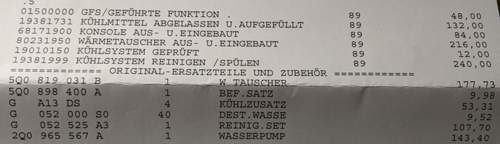

Also normalerweise wird das Kühlsystem beim WaPu-Tausch nicht komplett entleert. Natürlich laufen da ein paar Liter bei raus, aber komplett leer nein. Und ein G13 / G12evo Gemisch wird auch nicht schlimm sein. Hab mal meine Rechnung angehängt, da steht was von 4 Einheiten. Das müssten dann eigentlich 4 Liter Konzentrat gewesen sein.

Rechnung

Die Artikelnummer G A13 DS ist doch ein G13 Kühlmittel?
Oder habe ich jetzt was übersehen, da du doch geschrieben hast, dass du G12 Evo drin hast?
Ja, Du hast was übersehen. Die Rechnung ist von den Austausch des Wärmetauschers und für 8V17 gedacht damit er vergleichen kann (wenn möglich) wieviel Kühlmittel bei ihm abrechnet worden ist. Dann könnte man vielleicht sehen ob nicht eventuell doch ein kompletter Wechsel gemacht worden ist.
Den Tausch auf G12evo habe ich selber gemacht.
Danke - also bei mir waren es tatsächlich auch 4 Einheiten G12evo. Destilliertes Wasser hatte ich 3 Einheiten, das unterscheidet sich, liegt aber vielleicht an der Abrechnung / verwendetem Gebinde. ... dann war mein System beim Wechsel der Wapu anscheinend recht leer.
Ganz nachvollziehbar ist nicht, was die berechnen. G12evo habe ich bisher nur als 50/50-Fertigmischung gesehen, im 1 Liter- oder 5 Liter-Gebinde. Keine Ahnung, ob es das überhaupt als Konzentrat gibt. G13-Konzentrat zum selbstmischen gab es in 1,5 Liter-Flaschen.
