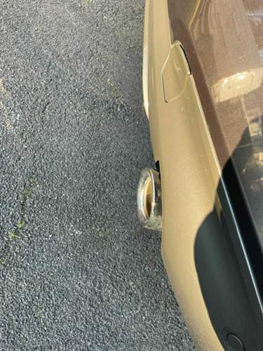

Heute Mal die Chrom Blenden an meinem X-Line gehen die schwarzen Blenden von BMW getauscht. Ist eine Sache von 5 Minuten und kann man einfach selber machen.
Wie hast die Chromeblenden abbekommen? Da ist doch oben eine Niete drinnen!? Schraube ist es auf keinem Fall
EInfach abziehen, die sind nur aufgesteckt. Wenn man vorher etwas WD40 dazwischen sprüht und beim Ziehen etwas hin und her wackelt, geht das ganz leicht.
Ok, werde ich später gleich probieren. Danke für den Tipp
Wie sieht die Befestigungsschraube aus?
Keine Schraube, ist wirklich nur aufgesteckt. Hab einfach ein Stück Holz genommen hinten angesetzt, 2 Schläge mit dem Hammer schon kannst es runterziehen.

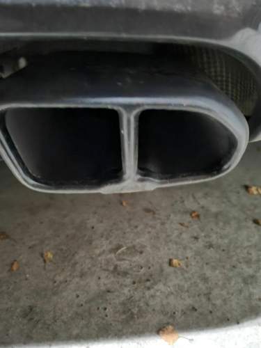

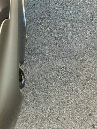

Guten Abend zusammen,
heute kamen meine schwarzen Endrohrblenden von Hubauer an. Leider versinken sie komplett hinter der Stoßstange 🙁
Gibt es für den G01 xdrive 20d vielleicht andere Blenden? Oder haben die Leute mit selbem Motor vielleicht einen Tipp für den Anbau? So bin ich gerade echt unglücklich damit…

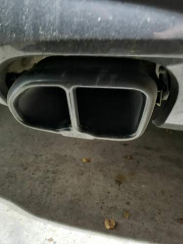

@D.Nik sieht so aus, als hättest du die schwarzen Blenden falsch angebracht. Das Endrohr hat an der Oberseite einen Bolzen. Deine Endrohrblende hat einen Einkerbung an einer Stelle. Bevor du die Endrohrblende drauf steckst, musst du schauen, dass du mit der Einkerbung in den Bolzen kommst. Und dann kann es auch passieren, dass deine Endrohrblende über den Bolzen drüber rutscht. Dann hast du zu doll gehämmert. Auf dem Bild sieht es so aus, als wärst du A mit der Einkerbung nicht auf Bolzenhöhe und B evtl. sogar etwas zu sehr drauf gehauen hast.
PS: gerade auf dem 2. Bild sieht es so aus, als wäre die Oberseite von der Blende unten und man sieht auch, wie das Endrohr nicht richtig in die Blende geht. Nehme an du hast auch den Art. 18 30 8 691 859 gekauft. Bei meinem 30d haben die einwandfrei gepasst.
VG

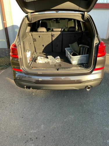

Es folgt des Rätsels Lösung…
Mein X3 ist Bj 10.2017 und die Endrohrblenden sind andere, als die ab 2018! Meine Endrohrblenden sind ca. 5cm länger als bei „jüngeren“ Modellen. Meine Blenden fährt nun mein Vater (Bj 12.2018) und dort passen sie perfekt 😠🙄
Nächster Versuch ist nun, meine Blenden schwarz glänzend zu lackieren mit einem sehr hitzebeständigen Lack. Geht mir zwar richtig auf den Sack, aber noch mehr nerven mich die Chromeblenden 😁
