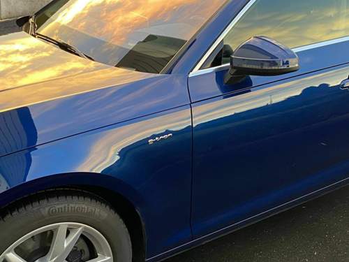

Mein A4 g-tron bekam heute ein kleines "Upgrade" (siehe Bild).
Der seitliche Schriftzug ist ein Ersatzteil vom A3 (Teilenummer 8V4 853 601 A 2ZZ).
Gruss aus der Schweiz
Wojtek
Sieht gut aus. Aber bei mir sitzt dort ein S-Line Schriftzug. Gruss aus dem Norden.
