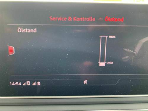

Meiner hat jetzt bei 81.600 km bei Tempo 130 und gasgeben zweimal eine blau weiße Wolke hinterlassen. Wenn ich den Öl Stand beobachte, dann spricht das für Öl Verlust. Ich werde heute zu Audi fahren.
Im Anhang noch ein Bild vom aktuellen Öl Stand. Der war vor kurzem noch ganz voll.
Im Computer bei Audi sind bei auftretendem Ölverbrauch bei gtron als Diagnose nicht korrekt verpresste Ventilschaftdichtungen hinterlegt.
Abhilfe=Ventilschaftdichtungen wechseln (Auslassseite)
ABER nur wenn die offizielle Verbrauchmessung (>1000 km ) ergibt, dass der Ölverbrauch über 0,5 Liter auf 1000 km liegt. Bis zu 0,5 Litern liegt kein Mangel vor :-( So viel zum Thema Vorsprung durch Technik

Der Ölstand ist gut abgesunken. Das müssen mehr wie 0,5 l auf 1000 km sein!
Dann würde ich nur noch groß rumfahren, wenn der Kat auch neu soll.
Ansonsten erst mehr fahren, wenn der Ölverbrauch auch offiziell gemessen wird.

@Crypted schrieb am 13. August 2020 um 15:40:45 Uhr:
Wieviel km hat er bis zu diesem Stand gebraucht?
Motor ansonsten trocken?
Motor habe ich noch nicht angeschaut. Kleiner 1000 km.
Am Motor außen ist nichts zu sehen.
Mittwoch ist Termin für die Verbrauchsmessung. Habe selber schon danach geschaut. Sollten locker min 0,5 Liter sein unter 1000 km. So wie es aussieht schon bei 600-700 km erreicht die Menge.
