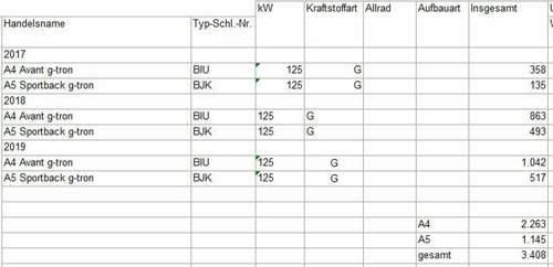

Das KBA hat nun die Zahlen für 2019 veröffentlicht
Jetzt wird auch klar warum der g-tron so schnell ausverkauft ist.
Obwohl die Nachfrage in 2017 und 2018 nicht zu stillen war hat Audi die Produktion nur unwesentlich erhöht.
Insgesamt wurde der A4 A5 g-tron 3408 mal zugelassen.
Ignoriert man die 2020 Zulassungen hat jeder A4 A5 g-tron in Deutschland 105 km² Platz :-)
G-tron Zulassungen
@michael1304 schrieb am 30. Mai 2020 um 06:52:12 Uhr:
Wow, sooo wenig hätte ich nicht gedacht. Wieviel CO2 gespart würde, wenn alle 31 Mio Benziner (Bestand 01/2019) mit CNG fahren würden...

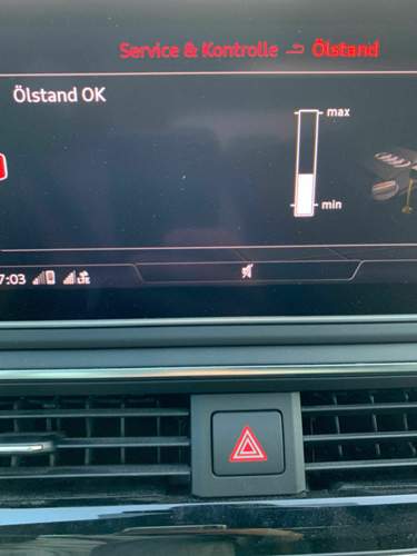

Meiner hat jetzt bei 81.600 km bei Tempo 130 und gasgeben zweimal eine blau weiße Wolke hinterlassen. Wenn ich den Öl Stand beobachte, dann spricht das für Öl Verlust. Ich werde heute zu Audi fahren.
Im Anhang noch ein Bild vom aktuellen Öl Stand. Der war vor kurzem noch ganz voll.
Oha, vielleicht die Ölabstreifringe?
Wünsche viel Erfolg!

@Crypted schrieb am 12. August 2020 um 07:05:21 Uhr:
Im Computer bei Audi sind bei auftretendem Ölverbrauch bei gtron als Diagnose nicht korrekt verpresste Ventilschaftdichtungen hinterlegt.
Abhilfe=Ventilschaftdichtungen wechseln (Auslassseite)
ABER nur wenn die offizielle Verbrauchmessung (>1000 km ) ergibt, dass der Ölverbrauch über 0,5 Liter auf 1000 km liegt. Bis zu 0,5 Litern liegt kein Mangel vor :-( So viel zum Thema Vorsprung durch Technik
