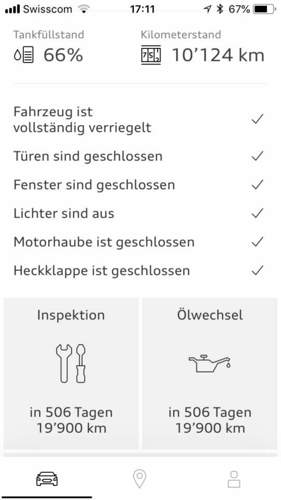

Wer von euch hat schon einen Ölwechsel hinter sich? Ich habe meinen vor kurzem gemacht und wundere mich dass nun der nächste Intervall in 30.000 km ist. Hat der g-tron nicht fest 15.000? Eventuell hat hier Audi etwas falsch gemacht. Ich bitte um kurze Rückmeldung bei wem es auch so ist.
Im Handbuch konnte ich nichts finden.
Vielen Dank im Voraus.
15.000er Festintervall. Ist so.
Also bei mir ist auch der erste erst bei 30‘000 geplant
@trublue schrieb am 8. August 2018 um 17:13:35 Uhr:
Ist ja merkwürdig. Wann wurde denn Dein g-tron ausgeliefert?
Meiner wurde am 19.06. ausgeliefert und da stehen 15.000 KM bis zum Ölwechsel drin - also jetzt entsprechend dem KM-Stand natürlich weniger.
Habe mal in Deinen Beiträgen gestöbert und gelesen, daß Du einen Vorführwagen gekauft hast!? Vielleicht hat Dein Händler da auch etwas falsch eingestellt!?
Unserer ist vom Dez.17, übernommen als Vorführer im März.
Und es ist die „normale“ Version ohne Sport oder Design. Könnte ja sein, dass das der Unterschied ist ?
@FranziskaW schrieb am 8. August 2018 um 17:03:50 Uhr:
Trotz intensiver Suche im www konnte ich dafür aber keinen Beleg finden.
Normal ist in Deutschland ein 15.000 km Intervall für die g-tron vorgesehen. Hatte beim GK-Betreuer Einsicht in die Unterlagen bis Bauzeit 12/2017 um die evtl. anfallenden Arbeiten abzuschätzen (Gastank, Inspektionen, Ölwechsel...) für das Servicepaket.
Kann ich bestätigen. Hab' meinen letzte Woche beim Werk abgeholt. Auch ich muss nach 15000 zum Ölwechsel, Inspektion dann nach 30000.
