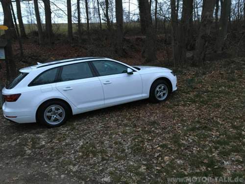

Ah, gerade gesehen, Deine sind deutlich schöner. Bei mir sind die drauf:
https://shops.audi.com/.../...trad-mit-radvollblende-8w0073536a-8z8-14
und ohne Deckel sehen sie aus wie im angehängten Bild.
Img-4318
