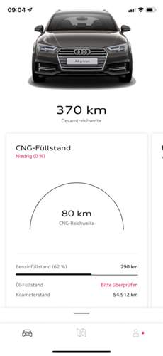

Heute das erste Mal die Meldung: „Ölfüllstand nicht OK“ in der Ap gehabt. KM-Stand 54.912; Bj. 06.2018. Das MMI hat sich noch nicht gemeldet, dass ich nachfüllen soll. Der letzte Ölwechsel ist jetzt 15.234KM her. Am Mittwoch habe ich einen Inspektionstermin im Audi-Zentrum.
solange das MMI nicht meckert braucht man nichts machen
die reagiert da etwas überempfindlich oder auch einfach falsch
und selbst wenn das MMI meckert steht da immer noch "Weiterfahrt möglich"

@michael1304 schrieb am 25. April 2022 um 13:09:58 Uhr:
Okay. Danke Dir. Die Anzeige im MMI zeigt noch einen kleinen "Rest" vor der Min.-Markierung an. Also fahre ich weiter, bis die Anzeige im MMI kommt!? Fahre heute und morgen noch ca. gesamt 150KM bis ich am Mittwoch zur Inspektion fahre.

@FranziskaW schrieb am 25. April 2022 um 09:09:59 Uhr:
