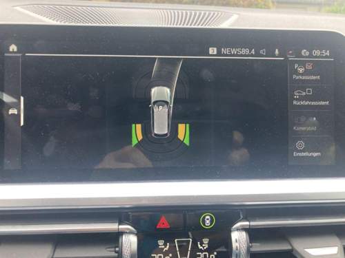

Erst einmal vielen Dank für Eure guten Tipps, Links und Antworten ! Das mit dem Decoder war auch ein super Tip ! Laut Decoder bzw. Liste habe ich das- S5DM Parking assistance system- Nur der Bildschirm ist im Parkmodus nicht geteilt wie im Video, sondern nur ein schwarzer Bildschirm mit Fahrzeug in der Mitte und dann eben den PDC symbolen. Er piept auch nicht, wenn ich eine Lücke gefunden habe. Eine Frontkamera habe ich auch nicht . Gibt es da vielleicht noch einen Menüpunkt, den man aktivieren muß ?

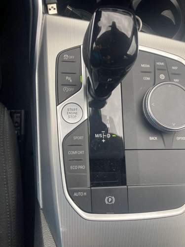

So hab mal ein paar Fotos gemacht, vielleicht könnt Ihr ja was damit anfangen, würde mich auf jeden Fall sehr freuen !
Beste Grüße
Karl Heinz

Das ist der Parkassistant unter OS7, anscheinend ohne Kameras. Oder warum ist der Kamerabild-Button ausgegraut?
Da bin ich raus, kenne nur OS8 mit Kameras.
Gibt denn die BA nichts dazu her, wie man deinen Parkassi korrekt zu bedienen hat? Oder die Drivers Guide App auf dem Handy?
