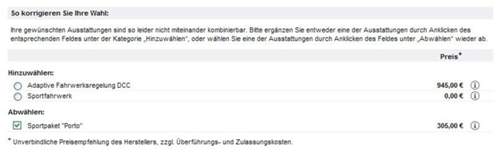

Wo bitte findest du das????
Bei mir wird das vom Konfigurator beim HL angezeigt mit
Hinzuwählen
(siehe Anlage)
Auswahl Sportpaket HL
