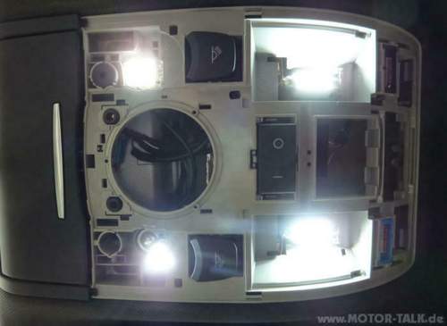

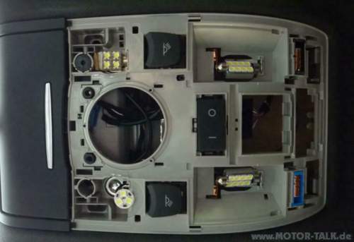

PS: Übrigens die von lover18gue verwendeten hypercolors habe ich für die Dachimmel-LED adaptiert. Bei den runden Lampen kann man sie ins Zentrum positionieren, geht mit den Metallsockellampen nicht.
P1030107
P1030108

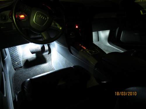

hab heute die erste Probelieferung von hypercolor erhalten , ich bin einfach begeistert.passt haargenau und ausleuchte ist der hammer, nächsten monat kommt dann der rest , dachhimmerl 2x , handschuhfach , kofferraum , mal schauen was noch kommt.Hatte angst dass die LED's nicht dimmen aber tun die einwandfrei.Blinzeln habe ich im fussraum auch , aber muss nur neu codiert werden.Morgen kommt auch Kennzeichen dran 😉
Img-15251
Img-15241

So, jetzt komplett auf blau umgerüstet in den Lichtleisten und im Fußraum 80/20 blau/weiss ...
Die Helligkeit ist schwer einzufangen. So wie lifelite schon schreibt, liegt die Wahrheit in der Mitte.
Gruß DVE
