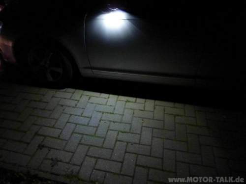

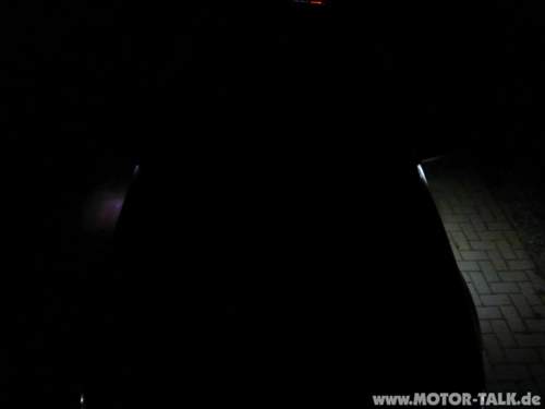

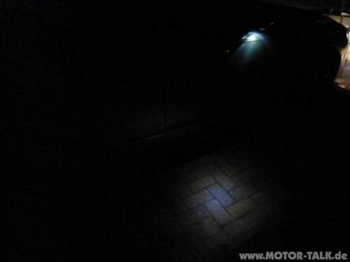

im Rahmen des Lichtpakets gibt es ja die sogenannte Umfeldbeleuchtung, welche in den Unterseiten der Außenspiegel verbaut ist. Wenn man sich dem Fahrzeug nähert und einsteigen will, wird bei Schlüsselbetätigung das Umfeld der Fahrer- und Beifahrertür beleuchtet.
Kurz um, die Serienfunzel war mir viel zu dunkel und ich hab etwas nachgeholfen. Das Ergebnis auch im direkten Vergleich ist auf den Bildern zu sehen. Bin mit dem Ergebnis sehr zufrieden 😎.
Gruß DVE
Standard-vs-tuning
Standard
Tuning
Das ist schön hell 🙂
