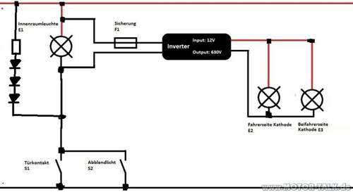

So habe hier nochmal einen Schaltplan für Kalt(licht)kathoden geschaltet über den Türkontakt (kein Abblendlicht) angehängt. Inklusive Sicherung 😉 Müsste eingentlich richtig sein 😉

Zu deiner angefügten Schaltung... Sie würde insofern funktionieren, dass der Strom immer fließt und der Schalter außer Funktion wäre, aber weil die Komponenten in Reihe geschalten wurden auch keine der Beleuchtungen richtig mit anspringen würde.
Meines Erachtens nach müssten Innenraumleuchte und Röhren-Inverter parallel geschalten werden. Und diese Parallelschaltung in Reihe zum Schalter, dann würden alle Beleuchtungen bei offener Tür (geschlossenem schalter für diesen Schaltplan) leuchten.
DJ Olli
Upps stimmt da passt was nicht 😁 DANKE!
Sooo, das sollte klappen, verliere bei Schaltungen manchmal den Blick fürs Detail 😁 Und trotzdem steh ich in PEWS (Schaltungen zeichnen) auf na glatten eins. Oh man ist das peinlich 😉
Die zusätzliche Funktion mit dem Abblendlicht ist dann ja eine ganz einfache Erweiterung 😉

ähm. jain, das würdenur unter gewissen Umständen nun funktionieren.
Du musst die Innenraumleuchte und den Inverter parallel schalten, sonst bekommen beide nicht die kompletten 12 V ab, laufen deshalb evtl. nicht richtig an und das Auto bleibt innnen dunkel.
Ich hab das mal geändert und die LEDs hinzugefügt 😉
PS: die LED-Stripes bestehen intern meist aus 3LEDs mit einem Vorwiderstand, dieser komplex wird dann n mal wiederholt parallel geschalten.

Dann musstes auch anhängen 😉
oops
naja, hier ists!

Stimmt 😉 So passt das, aber kannst theoretisch auch mehr und auch andere Leuchtmittel einfügen. Ist ja parallel 😉
