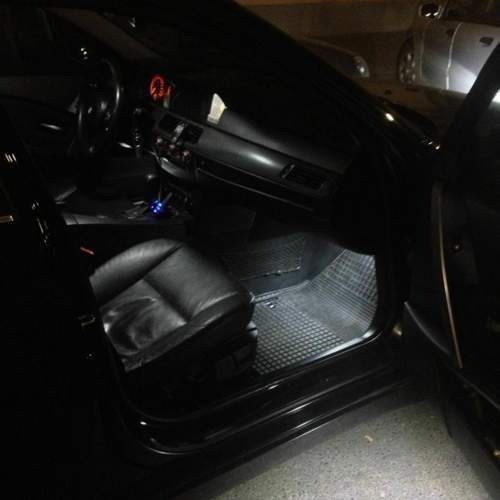

Ich habe vor jetzt Fußraumbeleuchtung nachzurüsten im mein Vfl werde dann fotos posten 🙂
@Daki89 schrieb am 15. Februar 2015 um 12:32:23 Uhr:
Super, würde mich freuen habe das selbe vor 😁
Hallo
hier kann man nachlesen:
Ich glaube, ich habe noch die nötigen teile (leuchten und Originale Kabel mit BMW Stecker dran)
Wenn ich die BMW Schachtel finde, sind die Teile neu von der nl.

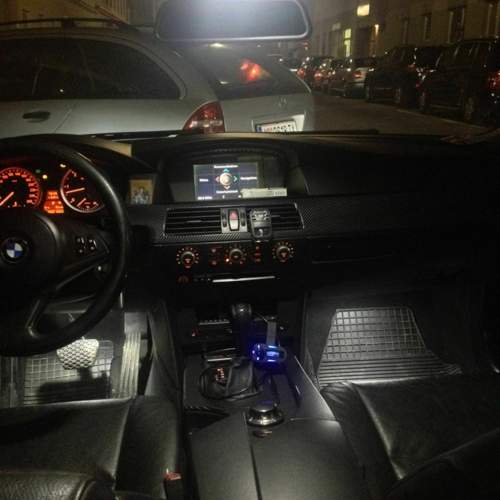

Hallo Fußraumbeleuchtung is eingebaut 🙂 ich kanns nur jedem empfehlen schaut einfach GEIL aus, is überhaupt nicht schwer machts einfach nach der Anleitung dann könnt´s nichts Falsch machen 🙂
http://www.motor-talk.de/.../Attachment.html?attachmentId=735297
hallo
und wo bekomme ich die ganzen teile?? beim 🙂 oder kann ich das ganze set auch im Internet bestellen?
alles beim 🙂 hast eh alle teilnummer in der pdf datei.
gruß
@Daki89 schrieb am 22. Februar 2015 um 10:59:40 Uhr:
