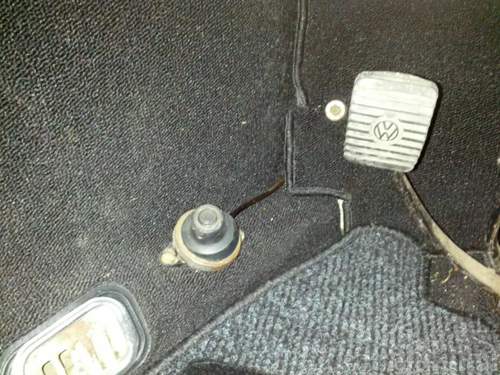

Hallo Gemeinde,
habe mal nachgeforscht und festgestellt, dass hier nur über elektronische oder pneumatische (Reifendruck) Scheibenwaschanlagen geschrieben wird.
Ich habe bei meinem 60er so nen Balg im Fußraum neben dem Fernlichtschalter. Eine Leitung (Wasser) kommt direkt vom Wassertank und eine geht dann auch direkt zur Spritzdüse. Ich muss also mit dem Fuß pumpen.
Hat das keiner von euch? Dachte das ist original?! Warum sollte man schließlich von der Pneumatischen Ausführung zu sowas wechseln?

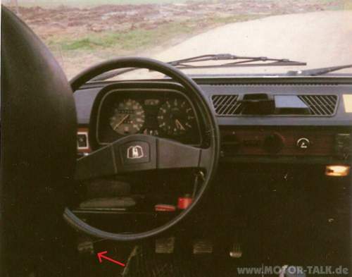

...ach wie schön. Ich habe ein Bild von meinem 1. Auto gefunden. Die Fußpumpe ist markiert. Die hatte aber auch schon Wisch-Wasch-Funktion. Wenn der Schlauch abging, wurde es feucht im Fußraum😁

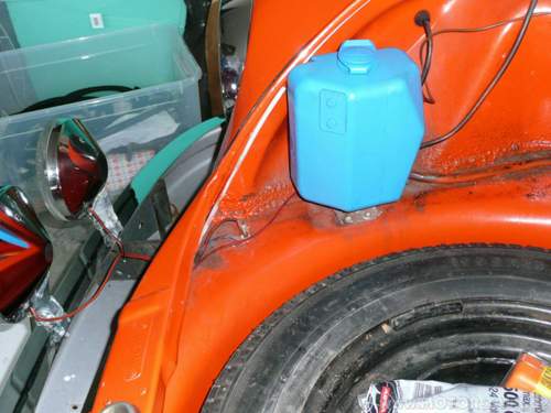

ich habe mir den Spritzwasserbehälter aus dem Kofferraum eines Golf 1 eingebaut. Da ist die Pumpe am Behälter und das ist das richtig schöne daran der Behälter hat einen Metallwinkel mit einer Art von Schwalbenschwanzführung mit der man ihn ganz bequem befestigen kann.

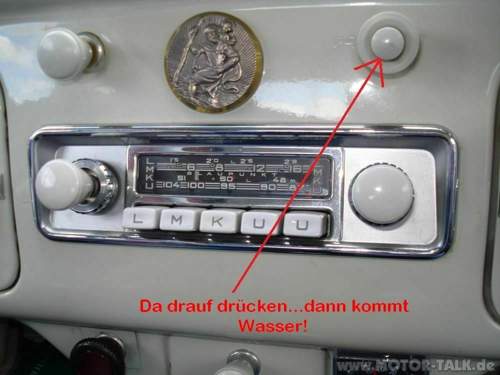

So sieht es bei mir aus, wie auch bei vielen anderen Käfern.
Die Anlage hat allerdings noch nie funktioniert, weil trotz Fehlersuche am Schalter hinterm Armaturenbrett immer Wasser austrat, welches dann bösartigerweise in das Radiogehäuse lief und mein Entertainmentcenter für 1 Tag lahm legte.
Als das "Hochwasser" dann weg war, spielte es auch wieder. Seitem ist der Schalter nur noch Deko🙂Gruß

Das Bild vom Armaturenbrett in deinem Eintrag zeigt einen Käfer (mindestens) Modelljahr '62, der schon die Reserverad-gespeiste Pneumatik hatte (sieht man an der Form des Scheibenwischer-Knopfs auf deinem Foto).Den von mir weiter oben beschriebenen Faltenbalg, der durch ziehen am Scheibenwischerknopf "gepumpt" hat, gabs nur im Modelljahr '61, also von Mitte '60 bis Mitte '61. Diese Ausführung müsste der Käfer des Thread-Starters also serienmäßig (BJ 60) gehabt haben - oder aber gar keine, wenn das Auto von vor Mitte '60 ist. Dann hat es serienmäßig auch noch die 30-PS-Maschine.

Mein Auto hat EZ 01/60
Hab auch nen Drehknopf mit nem Druckknopf in der Mitte, allerdings ist der nicht mehr Original, da schwarz (und nicht Elfenbein). Und es funktioniert nur der Scheibenwischer damit, also keinerlei Funktion für die Waschanlage.
Welche Serien-Motorisierung meiner hatte, weiß ich leider auch nicht. Austauschmotor. Kennbuchstabe F = 40 PS
Also wenn ich gar keine Waschanlage Serienmäßig hatte, kann es schon sein, dass das mit dem Fußbalg nachträglich eingebaut wurde. Aber dann müsste auch die Spritzwasserdüse nachträglich eingebaut worden sein. Kann ich halt alles nicht nachvollziehen und beweisen. Weiß da jemand mehr, wie es Original ausgesehen hat?

Vor August 60 gab es keine serienmäßige Waschanlage. Die kam definitiv erst im August 60.
Serienmäßig hatte Dein Wagen 30 PS.

...da hast Du Recht Jürgen. Mein Käfer ist Baujahr 10/64 (MJ.65) und hat die, von Dir beschriebene Waschanlage. Mit deren Disfunktion komme ich aber seit 8 Jahren problemlos klar, da ich auch zu 99 % nicht im Regen fahre. Und wenn es denn dann doch mal passiert, hilft mir meine, 1 x im Jahr aufgetragene Scheibenversiegelung, die Frontscheibe durchsichtig zu halten 🙂Zitat:
