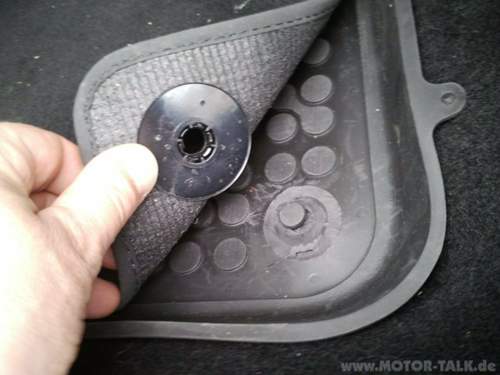

Ich hab genau die gleiche Gummimatte und hab die Original Velours einfach draufgelegt. Die Veloursmatte passt genau in die Gummimatte, man muß nur in diese Gummimatte etwas größere Löcher schneiden und kann dann die Veloursmatte festclipsen.
Wie genau hast Du das gemacht damit die Veloursmatte auch mit festhält? Ich habe wie in der Anleitung der Gummimatten diesen Kreis ausgeschnitten damit man die Halterung festmachen kann (diese 2 runden Teile 1x für unter- und 1x für oberhalb der Matte) zum Festclipsen am Boden aber wie bekommt man beide Matten fest?
In der Gummimatte nur dem Platz für den Zapfen freischneiden ca 10-12 mm rund
Dann den hochgesetzten Rand der Gummimatte um das Loch (30-40mm Durchmesser) kürzen bzw entfernen
Dabei aber darauf achten das dabei kein Loch hinein geschnitten wird. (wie ich)
Dann von der org Fordmatte die Clipse entfernen und die die bei der Gummimatte dabei waren in die Fordmatte einklipsen .
Begründung für den Tausch : ich glaube das die Nachrüstclipse besser halten als die org von Ford, aber gleichzeitig besser gelöst werden können.
Kannst Du mal bitte ein Foto davon machen, ich verstehe ehrlich gesagt nicht warum man den hochstehenden Rand der Gummimatte entfernen / kürzen sollte 😕
Der hochstehende runde Rand hat eine höhe von 2-3mm und wenn der gekürzt wird gehen die Befestigungen der Matte etwas weiter auf den Zapfen der im Teppichboden befestigt ist und hält dadurch besser.
Bilder sind gerade nicht möglich weil der Wagen unterwegs ist
So jetzt das Bild zur Erklärung
20120512
Danke für das Bild und die Erklärungen, mal sehen ob ich den Rand auch noch wegmache, scheint recht schwierig zu werden parallel zum Boden der Matte zu schneiden.
du musst dazu die Matte so biegen das der Rand wo du gerade schneidest nach oben gebogen ist .
Pase aber auf das du es nicht so wie ich machst (siehe Loch im Bild)
Genau deswegen habe ich ja Angst davor das mir dasselbe passiert...
