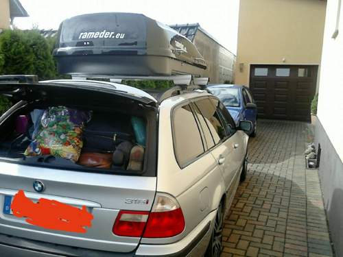

Themenstarteram 22. Januar 2020 um 18:34
Vielen Dank für deine so ausführliche Schilderung :)
Ich habe mir überlegt, einfach mal einen AT und einen GT Probe zu fahren ;)
Glaube aber, das der AT zu klein ist........
Hier mal ein Foto vom letzten Sommerurlaub, mehr ging nicht rein :D
