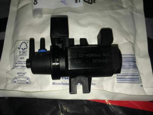

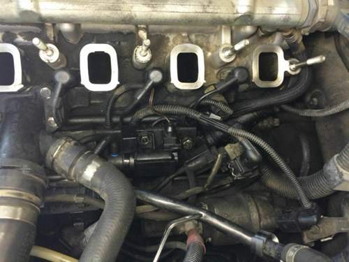

hey x5-baby. Du hast recht. Da ist kein Druck drauf. Woran kann das liegen?
Von dem Druckwandler. An den kommst ohne Ausbau der ASB eigentlich so gut wie nicht ran.
Hier mal Bilder. Sitzt auf der Fahrerseite unterhalb der ASB zw 2. und 3. Zylinder
Das klingt Logisch:-) danke dir. Muss ich nächstes Wochenende mal in Angriff nehmen. Weißt du zufällig wie teuer der ist?
Hatte für das original Teil 73€ bezahlt, im Mai gewechselt.
Top danke dir?
Danke dir! Meinte ich:-)
