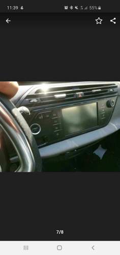

Ich bin am Verzweifeln. Seit einiger Zeit sind am Display nicht mehr alle Funktionen unterlegt, zB. Bluetooth. Kann ich überhaupt nicht mehr bedienen da mir nicht die Möglichkeit gegeben wird, es durch Fingerdruck anzusteuern. Navi spricht auch nur noch auf Französisch. Radio braucht beim Starten ewig eh es hochgeladen ist und spielt aber schon. Auto ist in der Werkstatt und es besteht auch keine Möglichkeit ein neues Update raufzuspielen. Ich verzweifle bald. Hat einer einen Tipp??

Haben nun die Info bekommen, dass das Radio kaputt sein soll und was kostet so ein Umtausch, weiß das jemand?
Firma Clarion Repariert Geräte.
Die Werkstatt soll sich mal einen KV einholen.
Ein neues? Keine Ahnung was es kostet. Die Werkstatt kann Dir das sagen.
Wir wissen ja nicht einmal, welches Gerät verbaut ist.

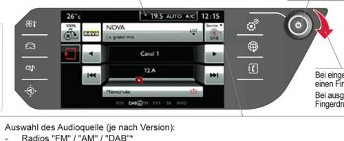

Jetzt mal blöd gefragt. Im Telefonmenü auf der zweiten Seite kannst Du nichts machen?
Telefonmenü ist der unterste Knopf auf der rechten Seite.
Img-20200626
Nein ich kann das Telefon anwählen, es aber nicht löschen!
