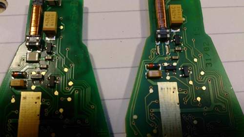

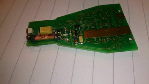

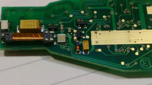

So !iebe Leute.
Nach langen ist auch mein Schlüsselproblem gelöst.
Ich hab mir bei ebay einen gebrauchten Schlüssel als Ersatzteilträger ersteigert. 27 Euro.Um das fehlende Bauteil umlöten zu lassen. Helmut (Amphore) hatte sich ja freundlicherweise angeboten.
Der Schlüssel war mit Batterien und voll funktionsfahig. Natürlich nicht auf meinem Wagen programiert.
Ich hab dann errstmal versucht den Schlüssel auf meinen Wagen programieren zu.lassen.
Ich kann definitiv hier sagen : Mercedes programiert keine gebrauchten Schlüssel um !!!!!!
Obwohl der Verkäufer damit geworben hatte. Die haben michbsogar gewarnt, bloss nich diesen Schlüssel einstecken. Da kann alles mögliche kaputtgehen.
Auch bei einer Firma die Steuergeräte repariert ging das nicht.
Also bin ich mit meinen defekten und den Ersatzteilschlüssel bei uns hier in Düren in einen kleinen Elektronikfachladen kurz mal reinmarchiert. Wollte nur mal hören ,was die dazu sagen. Die haben sich die Schlüsselplatinen mal angesehen und gefragt ; Haste 10 min Zeit? ; ICH JA. ; Umlöten ist kein Problem, aber er könnte keine Garantie übernehmen ob der Schlüssel danach funktioniert.
Da hab ich gesagt : MACHEN.
Nach 5 min war er schon fertig. Wollte 5 Euro haben .
Zuhause alles zusammengebaut und ausprobiert,und siehe da.
Schlüssel funktioniert einwandfrei wieder.
Das war hieer in Düren die Fa. Hallmann.( Ich hoffe das ist jetzt keine Schleichwerbung)
Auch möchte ich mich hier bei Helmuth (Amphore) bedanken.
Mit dem löten war ja seine Idee und er hatte sich auch angeboten mir die Platine umzulöten.
Ich hab jetzt knapp 220 Euro für einen neuen Schlüssel gespart. Schlüssel und machen lassen schon abgerechnet.

So Leute
Zur Info. Fehler gefunden. Bei meinen Schlüssel fehlt was hinter der spule. Siehe Bilder.!!
Hat jemand ne Ahnung was das ist. Werde die Bilder mal zu der repfirma schicken.Dann denk ich mal den Schlüssel hinterher.
Werde berichten.
Dsc-0883
Dsc-0888
Das müsste ein Kondensator sein. Den Kapazitätswert kannst du mit einem Messgerät an deinem funktionierenden Schlüssel messen.
MfG, Helmut
P.S.: Falls du in der Nähe von Aachen wohnst, kannst du gerne zur Reparatur bei mir vorbei kommen.
So wie Helmut denkt, da hättest Du doch das Teil im Schlüssel finden müssen.
