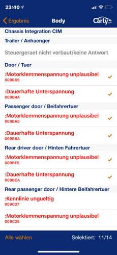

So, habe die Batterie mal komplett geladen, war eine normale Blei/Säure Batterie von Bosch drin, also kein Problem. Das der Ladezustand mit dem o.g. Funkproblem zu tun hat kann ich somit eigentlich ausschliessen. Mit INPA war auch ein Fehler im Steuergerät derZV, welches zurückgesetzt wurde. Danach liess sich das Fahrzeug ein/zwei Mal Öffnen dann wieder nicht. Einen generellen Fehler im Steuermodul würde ich nicht vermuten, da dann das Öfnen ja nicht funktioniert hätte (Schliessen/Kofferraum geht immer ohne Problem). Kann der Fehler durch die Batterie des Funkschlüssels kommen? (Problem tritt allerdings bei beiden Funkschlüsseln auf und Schliessen/Kofferraum geht immer). Kann man den Schlüssel übrigens nur bei BMW erneuern lassen? YouTube hat nur ein paar üble Videos wo mit Cuttern der Schlüssel geöffnet wurde...
