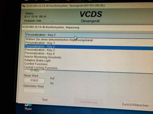

Ich habe für meinen Allroad BJ2011 1 Notschlüssel und 2 Funkschlüssel - wovon nur einer für die Funkfernbedienung funktioniert. Starten kann man mit jedem Schlüssel, es geht nicht um die Wegfahrsperre.
Batterie habe ich getauscht.
Alle Versuche die Fernbedienung anzulernen scheitern.
Probierte habe ich: 1. Manuelle Synchronisierung
Variante 1:
Öffne das Auto mit dem funktionierenden Schlüssel.
Steig ein und schließe alle Türen.
Stecke den zweiten Schlüssel (der nicht funktioniert) ins Zündschloss – nicht umdrehen!
Drücke auf der Fernbedienung des zweiten Schlüssels die „Öffnen“-Taste.
Warte ein paar Sekunden.
Ziehe den Schlüssel ab und teste die Fernbedienung.
Variante 2:
Sperre das Auto mit dem funktionierenden Schlüssel mechanisch zu.
Drücke beim zweiten Schlüssel einmal die „Öffnen“-Taste.
Warte ein paar Sekunden und teste, ob die Fernbedienung funktioniert.
2. Anlernen mit VCDS
Voraussetzungen:
VCDS (Ross-Tech)
OBD-Kabel
Das Auto, mit funktionierender Zündung
Ablauf:
Starte VCDS und verbinde das Fahrzeug.
Wähle das Steuergerät:
[35 - Zentralverriegelung] oder
[46 - Komfortsystem] (je nach Modell)
Gehe in [Anpassung - 10].
Wähle Kanal 01 oder 21 (je nachdem, welcher verfügbar ist).
Trage die Anzahl der Schlüssel ein, die du neu anlernen möchtest (z. B. „2“ für zwei Schlüssel).
Auch der funktionierende Schlüssel muss erneut angelernt werden!
Nach dem Speichern des Wertes hast du 15 Sekunden Zeit:
Drücke bei jedem Schlüssel nacheinander die „Öffnen“-Taste (ca. 1 Sekunde gedrückt halten).
Nach erfolgreichem Speichern das Menü verlassen und alle Schlüssel testen.
Bei VCDS im Komfortmenü sehe ich kein Schlüssel anlernen (siehe Bild)
Wie kann ich denn das Ding ohne allzuviel Aufwand nun anlernen?

Hier das Bild aus VCDS.
Bild #211507823
