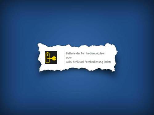

Gerade wurde mir zum ersten mal das Symbol bzw.der Hinweis eingeblendet das der Akku meines ... jeden Tag benutzen ... Schlüssels geladen werden muss.Auto springt weiterhin an und ich könnte natürlich jetzt auch Schlüssel Nummer zwei nehmen.Ich wechsle die Schlüssel immer mal sporadisch um den Akku aufzuladen.Nun ist meine Frage in die Runde ... da der Schlüssel incl.Akku ja nun schon einige Jahre auf dem Buckel hat und die Lebensdauer von Akkus begrenzt ist (ja das weis ich und muss mir nicht erklärt werden),kann mir einer sagen ob ich damit zu BMW fahren kann / muss um den alten gegen einen neuen zu tauschen oder muss man mir einen neuen ... und natürlich auch teuren ... Schlüssel aus München kommen lassen,welcher dann erst wieder Stunden lang angelernt werden muss.Selbstversuch den Akku auszutauschen möchte ich mir lieber ersparen um den Schlüssel nicht zu beschädigen ... Danke schon mal für die Antworten die mich weiterbringen sollten ...

Dass das Auto anspringt hat nichts mit dem Akku im Schlüssel zu tun.
Die Lesespule im Zündschloss liest aktiv den Transponder aus.
Den Akku brauchst Du nur für Fernbedienung und (wenn Du hast) keyless go.

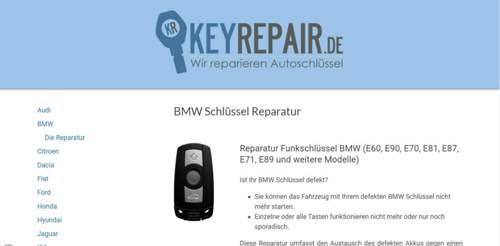

Es gibt aber auch Firmen, die sich auf das Auswechseln von Akkus in Schlüsseln und das Reparieren von Funkschlüsseln spezialisiert haben;
hier im Forum gibt es gute Hinweise oder einfach mal im Netz suchen.
Guter Tip ist die Firma KEYREPAIR.DE 😎
Was mir jetzt im Nachhinein einfällt ... bei mir ist im Handschuhfach unten links eine kleine Halterung wo ein Schlüssel Adapter (ich nenne ihn jetzt mal so) eingeklipst ist.Ich hatte ihn nur durch Zufall irgendwann einmal entdeckt als er herausgefallen ist und habe ihn dann wieder dort eingelipst.Anfangs dachte ich man kann den kleinen manuellen Schlüssel welcher im Hauptschlüssel steckt dort einstecken um das das Auto zu starten ... sicher Blödsinn oder kann mir einer sagen wozu der "Dummy" ist ?
Danke an Mosel - Manfred für den Link.Ich werde mir das mal in Ruhe ansehen.Ich hoffe es gibt keinen Ärger weil ich zwei Bilder zum Link eingestellt habe.Auf jeden Fall eine günstigere Alternative ...
