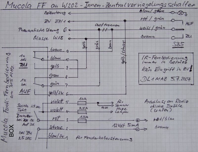

Hallo wollte eine Funkfernbedienung in meinem W202 Bj 95 einbauen,weil mir meine originale kaputtgegangen ist (Handsender).Wer kann mir sagen welche Farben die Steuerleitungen haben für AUF UND ZU.

1. frage :
ist einen innenzentralverriegelung-schalter an mittelkonsole vorhanden ?
dies ist ein wipp-schalter (s85) für auf und zu, hier gibt es einen einfachen anschluss
für die funkfernsteuerung, aber ohne wegfahrsperre !

hallo,
wenn der wipp-schalter noch die schliessfunktion auf und zu hat,
bei geschlossenen türen, dann ist die fernsteuerung einsetzbar...
habe alle funktionen der mucola-ff getestet...
mit den potenzialfreien kontakten ist eine anschaltung möglich...
(nur die türen, keine wegfahrsperre !)
werde die anschaltung durchführen und hier beschreiben...

MUCOLA an Innen-Zentralverriegelung-Schalter
hallo,
mucola box an den innen-zentralverrieglungsschalter anschliessen...
der einbau der box ist einfach...
unterhalb vom radio ist ein ablagefach, dass mit 2 schrauben befestigt ist...
hinter dem fach ist genügend platz um die box unter zubringen...
alle erforderlichen leitungen sind vorhanden, 12 volt vom radio-anschluss...
vorbereitung :
siehe mittelkonsole mit den schalter und leitungen :
http://dl1maz.darc.de/motor-talk/w202_mucola_einbau.jpg
autoradio ausbauen (code sollte für später bekannt sein)...
die 2 schrauben, unterhalb vom radio, beim ablagefach lösen...
ablagefach vorsichtig herausziehen, abdeckung beim radio etwas hochheben...
die 4 leitungen <braun> <weiss/grün> <rot/grün> <blau/grün> zum schalter sind mit textilband umwickelt...
wegen kurzschlussgefahr immer nur einzel die leitung abisolieren und anschliessen...
einbau der box
siehe schaltung und alle kontakte der mucola-box :
http://dl1maz.darc.de/motor-talk/w202_mucola_schaltung.jpg
(leitungen verbinden und isolieren)
1. 10 = blau mit 8 = grau der box
2. 9 = gelb mit <braun> für zu
3. 6 = gelb/schwarz mit der <rot/grün> für auf
auftrennen in mitte der leitung von <weiss/grün>
4. 11 = braun mit <weiss/grün> -> leitung nach oben zum schalter
5. 7 = grün mit <weiss/grün> -> leitung nach unten
6. 2 = schwarz masse zum radio-anschluss braun (untere dicke leitungen)
7. 3 = rot +12 volt zum radio-anschluss rot/blau
jetzt kann schon getestet werden, nur möglich bei geschlossen türen !
nicht benutze leitungen 1,4,5 der box zusammen rollen und in eine plasiktüte schieben...
dadurch sind diese isoliert und können zusammen mit box verstaut werden...
die antenne hat bei mir auf der rechten seitenwand platz gefunden...
ablagefach und radio wieder einbauen, der radio benötigt seinen code über die programm-tasten 1-4...
ohne kurzschluss könnte der wipp-schalter und gleichzeitig die ff betätigt werden, vorrang hat aber die box...
(vom 21.06.07 durch pegas hier aufgeführte anschaltung, werde ich auch mal ausprobieren)
