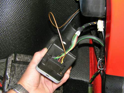

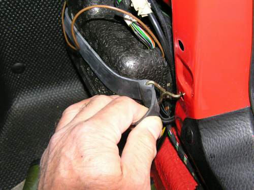

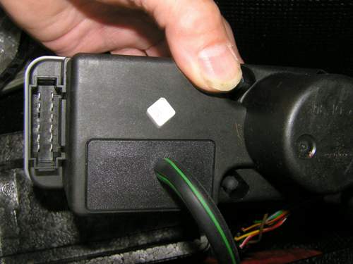

Ich würde tippen, dass sw/ro das Stromkabel ist. Also schwarz Masse, rot 12V. Das andere musste testen, was davon auf und was zu ist.
Das ganze schließt du an der ZV-Pumpe im Kofferraum an:
PIN 12 = 12V
PIN 3 = Masse
PIN 7 = Schließen
PIN 10 = Öffnen
Sollte das Ding falsch herum reagieren (geht auf bei Knopfdruck "zu" und andersrum), dann die Pinne 7 und 10 vertauschen.

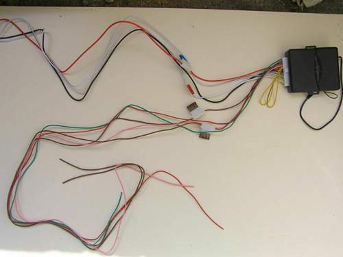

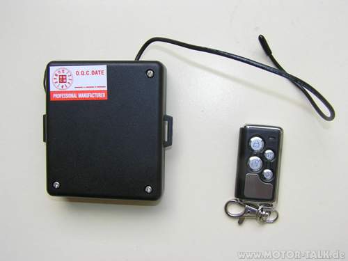

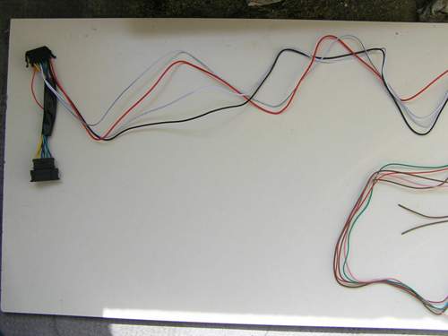

gestern kam meine Funkfernbedienung. Siehe Bilder:
Auch ich musste die Adern für auf u. zu umpinnen. Das funktioniert aber ganz einfach. Ich habe die Anlage noch nicht eingebaut, sondern nur einmal zum Testen provisorisch zusammengesteckt.
Schließlich wollte ich ja schnell meine Beurteilung bei ebay abgeben🙂. Und die fiel positiv aus.
Die Leitungen für die Blinker habe ich noch nicht angeschlossen, sondern lediglich mit dem Voltmeter getestet.
3 Adern sind übrig. Mit denen kann ich nichts anfangen. Hast Du mit denen etwas anfangen können?
Wenn Du die Fernbedienung betätigst, blinken dann alle 4 Blinker, oder nur die beiden hinteren Blinker?
Oder kannst Du aus ca. 20m Entfernung anhand der Blinker erkennen, ob Du auf- oder zu machst?
Hast Du das Steuergerät auf der Fahrerseite oder der Beifahrerseite untergebracht?
Viele Grüße
quali

Lag da keine Einbauanleitung bei?
Der Fernbedienung nach hast du wohl eine mit Alarmanlage gekauft. Die Kabel sind sicher hierfür...
Die Blinker einer Seite gehören zusammen. Schließt du die Seite an, blinkt die Komplette. Also hinten, Seite, vorne.
Ich hab das Steuergerät direkt neben der Pumpe, also auf der Beifahrerseite versteckt.
