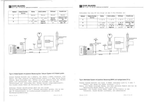

Ich hab nen Audi A6 C4 Baujahr 1996 mit Diebstahlwarnanlage, ZV und Originalen Infrarot Fernbedienungen. Diese funktionieren leider nicht mehr und ich wollte nun das ganze auf Funk umrüsten.
Nun hab ich einige Probleme beim Einbau. Nun eigentlich ist es weniger der Einbau (insgesamt muss man nur etwa 6 Kabel anschliessen) sondern eher das Verständniss und die Suche nach den richtigen Kabeln.

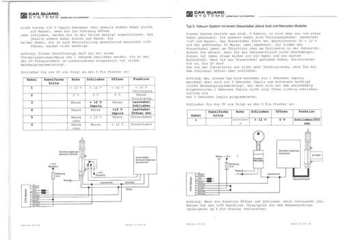

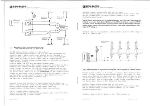

In der Anleitung wird beschrieben, dass man erst herausfinden muss, was für eine Art ZV man hat.
Folgende Typen sind aufgelistet:
Typ 1: Nicht wichtig, ohne Originale Zentralverriegelung
Typ 2: 3 Kabel System mit negativer Steuerung bzw. Vakuum System mit 3 Kabeln negativ
Typ 3: 3 Kabel System mit positiver Steuerung bzw. Vakuum System mit 3 Kabeln positiv
Typ 4: Mehrkabel System mit positiver Steuerung
Typ 5: Vakuum System mit einem Steuerkabel (ältere Audi und Mercedes) <-- Ich bin von diesem Typ hier ausgegangen, was aber wahrscheinlich falsch ist.
Die genaueren Spezifikationen der jeweiligen Systeme könnt ihr auf den Bildern nachlesen.
Was ich zusätzlich noch suche ist einen Schaltplan der Kabel von der Zentralverrieglung meines Autos (sofern es sowas gibt). Oder einfach eine Liste, die erklärt, welches Kabel bei der ZV für was ist.

- lt. Waeco - Anleitung stehen die Kabelfarben und die Orte, wo sie zu finden sind (Fahrzeugseitig) für den Audi A6 mit DWA (Alarmanlage)
- hier ist auch schon oft beschrieben worden, wie die ZV bei einem Fahrzeug mit DWA angesteuert wird (Sie wird negativ gesteuert , was also bei Dir Typ2 bedeuten würde)
- Plus / Minus / Schaltplus sollte recht schnell zu finden sein, Du brauchst also nur noch (Fahrzeugtechnisch) die Kabel für Blinker und ZV und genau die sind in der Waecoanleitung gut beschrieben und zumindest ich habe sie bei meinem 96er A6 genau dort gefunden...

Seh ich das richtig, dass ich meine FFB genau so an meine ZV bauen muss wie auf Seite 6 Bild 2 beschrieben ist?
Natürlich einfach mit den richtigen Kabeln meiner FFB...
Moin,
weis ich nicht, theoretisch schon, mich stört blos, dass dort beide ZV-Kabel Braun/Grau berschriftet sind, kann aber ein Fehler in der Anleitung sein (ich habe die der 350er gehabt, dort ist es per Text beschrieben und angezapft habe ich sämtliche Kabel letztendlich unter der Rückbank, wo ich auch die FB eingebaut habe), wenn der Stecker zur Tür ist und Du dort baun/grau und braun/grün findest, biste am richtigen Stecker...
