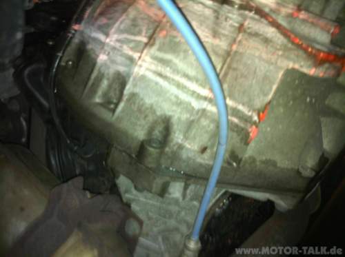

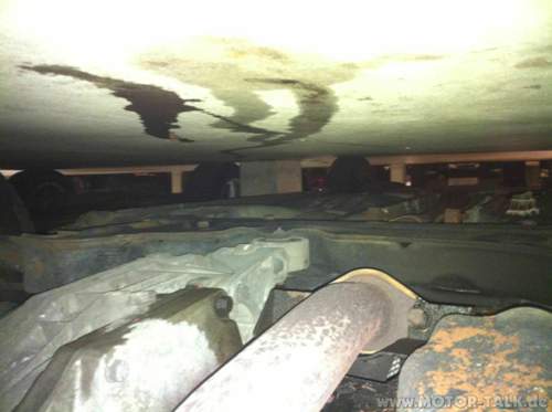

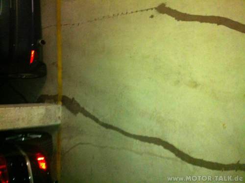

Heute morgen bin ich aufgestanden, wollte arbeiten gehen und dann habe ich gesehen das mein Frostschutzmittel? ausgelaufen ist in der Tiefgarage..... Ich nehme mal an, es ist der Frostschutzmittel, ...ganz schmierig ist es. 🙄
Ws kann ich jetzt machen ? nachfüllen ?
Gestern Abend war ich noch auf der Autobahn, am Abend nach Hause gekommen nichts bemerkt erst heute morgen gesehen. 🙄

schaut nach frostschutz aus, hast vielleicht ein brüchigen schlauch oder einen marderschaden auf jeden fall mal anschauen!

dann erstmal selbst suchen. Vorn aufbocken, Wasser auffüllen und dann mit Taschenlampe schauen wo kommt das Wasser raus. Wahrscheinlich ein Schlauch oder die Wasserpumpe oder das Themostatgehäuse rechts neben dem Motor wo die Schläuche rauskommen. So schwierig kann das ja nicht zu finden sein.
