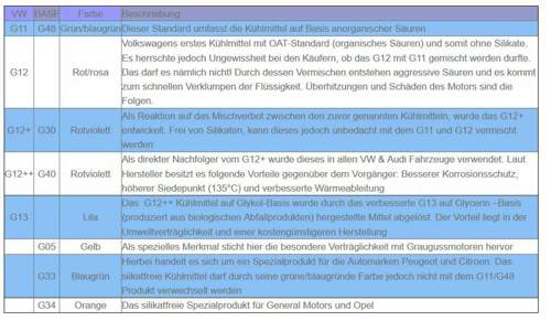

Super danke für die Info, mein Nachbar hat nämlich G12 drin das würde das dreckige Wasser erklären und den auf einmal so verschmutzen Ausgleichsbehälter
aber im schlauen Buch etzold steht auch G12 drin meine ich dort gelesen zu haben.
@Mein1302er schrieb am 04. Aug. 2017 um 20:45:31 Uhr:
Man kann auch G13 nehmen. G12 auf keinen Fall. Das ist nur für Alu Motoren. Der AAM ist aber ein Grauguss Motor
Stimmt so nicht. G12 ist AUCH für Alu-Motoren geeignet, die letzten Golf 3 ab Mj. 1997/98 (???) hatten schon ab Werk das G12 (Farbe rot) drin.
Was man nicht machen darf, ist G11 (grünblau) und G12 mischen, das verklumpt. G13 kann dagegen sowohl mit G11 als auch mit G12 gemischt werden.

Haben jetzt das hier geholt, das D40 ist wohl gleich zu setzen mit dem G12 + kann das jemand bestätigen

Das D48 von der Farbe her würde ich sagen ist das alte G11 und das D30 ist das G12
Aber bei VW gibt es selbst nur noch das G13 damals G12++ soweit ich das weiß und das kann in alle Motoren, und das G12++ ist der Nachfolger vom G12+ sofern ich das jetzt verstanden habe das D40 ist.
@Bratwurst1888 schrieb am 5. August 2017 um 12:14:15 Uhr:
Wieso gehört das nicht da rein wenn es dem G12+ entspricht.
Ganz einfach. Weil der Hersteller keine Freigabe erteilt hat.
