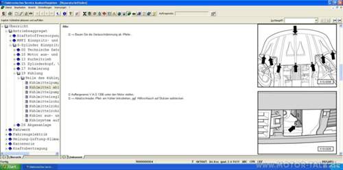

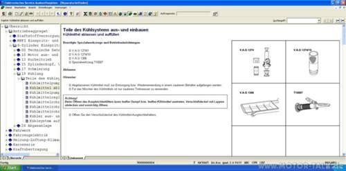

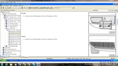

Doch der AAN hat auch eine. Ich fahre schließlich einen und ich habe auch eine. Foto gibt es morgen Vormittag, versprochen.
Laut ELSAWIN nicht. Da wird das auch so beschrieben, wie ich das gemacht habe. Das Programm ist schließlich von VW/AUDI !!
Ich habe jetzt aber kein Böck wieder Printscreens zu erstellen um das zu beweisen.
Original geschrieben von nogaroc4
So schreibt es ELSAWIN für den ABC vor !

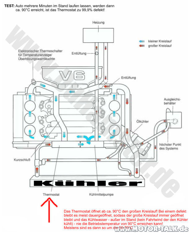

eben weil der ABC etwas doof zu entlüften is hat er 2 Entlüfterschrauben.
In der Regel füllst du so lange Wasser ein bis aus der ersten Entlüfterschraube Wasser kommt, das wär die an dem Rohr.
Dann hast du oben am Wärmetauscher, dazu muss die Kiste dann laufen.
Immer Wasser reinfüllen bis dort oben Wasser raus sabbert.
Dann richtig warm fahren und die entlüfterschraube 2-3 Umdrehungen auf drehen, das Zischt dann nochmal und dann kommt nur noch Wasser.
Wer sicher gehen will kann die Schraube auch nochma nach ner Woche aufdrehen wenn er warm ist. Nen bissle Luft wird da oben dann sicher noch kommen.
Der AAN hat übrigens auch eine am Wärmetauscher oben.
Weil er das Gleiche Problem hat wie all die anderen C4´s auch. Der Wasser ausgleichsbehälter sitzt tiefer als der obere Schlauch am Wärmetauscher.
Da der obere Schlauch die höchste Stelle im Kühlsystem ist sitzt dort auch eine Entlüfterschraube.
Die die anderer meinung sind sollten nochmal genau in sich gehen warum es physikalisch so ist.
