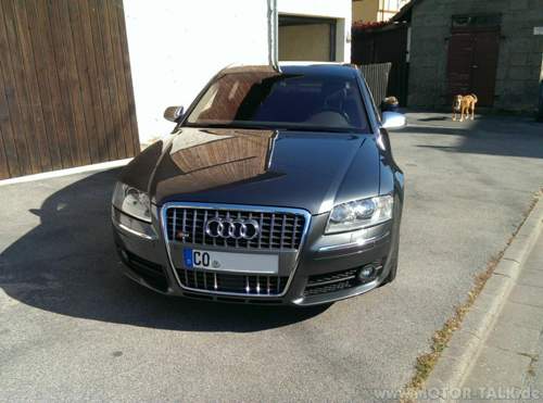

Ich möchte meinen A8 3.0 TDI, EZ: 01.2007 auf S8 Front umbauen. Gibt es eine Liste inkl Teilenummern für alle benötigten Teile? Den originalen S8 Grill habe ich bereits.
Für Hilfe wäre ich sehr dankbar. Wenn jemand Tips zum Umbau hat Würde ich mich auch darüber sehr freuen.

S8 Stoßfänger Bj 2007 : 4E0807105T
Gitter links: 4E0807409
Gitter rechts: 4E0807410

Also ich habe das erste Facelift und runde NSW. Kann ich die weiterhin nutzen oder passen die nicht in die S8 Stosstange?
runde Nebler paßen an die S Stoßstange. Die Stoßstange ist gleich, nur die Gitter sind bei den eckigen Neblern anders.

Passt die S8 Stosstange ohne Probleme an meinen 3.0 TDI?
Passt, allerdings musst du drauf achten das es auch eine ist, welche für die runden NSW ist.
Die Teilenummern der Gitter sind entsprechend.
Die runden Nebellichter vom FL1 passen nicht in die S8 Stoßstange, die vom S8 haben ein komplett rundes Gehäuse, die vom FL1 sind oben abgeflacht.

Also muss ich doch neue NSW kaufen..
Die Abgeflachten Nebler sind aber vom VFL, ab Singleframe sind die rund bis FL2.
runde NL S8:
4F0941699 links
4F0941700 rechts
92,46€ / Stück
Stoßstange S8 (mit runden NL):
4E0807105T
453,-€
Gitter für S8 NL:
4E0807681AK links
4Eß807682AK rechts
53,55,-€ /Stück
Bestell die obigen Teile, bau deine Stoßstange ab und bau dann sukzessive die Teile von der alten in die neue Stoßstange um (Kabelsatz, Schläuche Reinigungsanlage, Clips etc.). Schau dann was dir noch fehlt und bestell die Teile gezielt nach. Es gibt ganze Sätze aber dann hast du alles doppelt für viel Geld. Am Ende baust du alles wieder ab und lässt die SS lackieren.
Was die Scheinwerfer betrifft...lass die wie die sind, Form passt und ein paar LEDs sind sicher keine 1800€ wert.
Viel Spaß beim Umbau, es ist einfacher als es sich anhört.

Ich hatte beide NL in der Hand, die vom FL1 sind oben genauso abgeflacht wie vom VFL, die vom S8 sind komplett rund.
Super! Vielen Dank! Das ist doch mal ne vernünftige Antwort. Danke an alle und guten Rutsch
