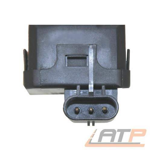

Für XENON-SW isses ein VW-Stecker.
Für HALOGEN hab ich nix,aber das kriegt man schon raus.

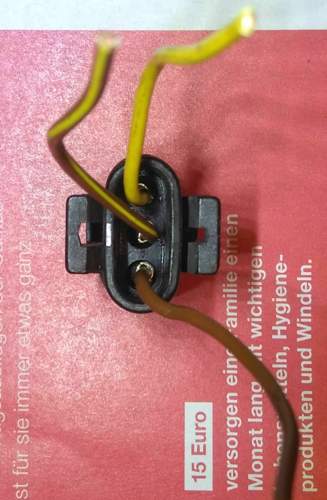

Fotos von vorne in die Steckbuchsen schicke in ca. 30 Minuten.
Vorab schon mal die, die ich habe.
Danke Euch, Opeldopel
Stecker 2
Stecker
Kannst Du noch die Zungenbreite am LWR-Motor messen ?
Hast du die Kontakte vorm Zusammenbau etwas verbogen, so dass sie etwas mehr Federdruck haben und die Kabelschuhe etwas zusammengebogen, so dass sie strammer sitzen?
-10

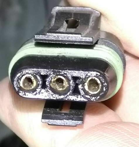

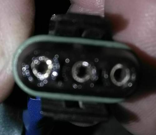

Hier die Fotos, sind leider nicht so gut geworden. Maße Steckerkopf: ca. 19 x 8 mm. Länge Stecker: ca. 28 mm.
Die Kontakte im Stecker hatte ich zusammengebogen, die Kabelschuhe innen nicht.
Aber ich verstehe diese Fragen nicht, denn:
Wie schon beschrieben, mit dem Durchgangsprüfer vom Meßgerät geprüft (von den abisolierten und verzinnten Kabelenden bei eingestecktem Stecker zum Kontakt im Stellmotordeckel) und hatte da auch überall einwandfreien Durchgang.
Auch die Kontakte im Deckel zur Platine waren sauber und die habe ich auch mit Polfett eingestrichen.
In der Buchse vom Deckel, wo der Stecker eingesteckt wird, gibt es keine Laschen, sondern Pins.
Ich gehe jetzt noch mal raus und probiere, ob ich die Pins mit der Schieblehre messen kann, die sitzen ziemlich tief in der Buchse drin.
Vielleicht kriege ich dann auch ein schärferes Foto vom Steckerkopf hin.
Gruß opeldopel

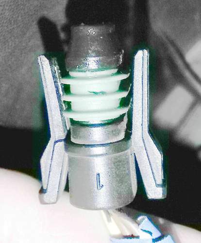

Themenstarteram 30. Januar 2020 um 20:40
Die Pins kann ich wirklich nicht messen, die liegen zu tief in der Buchse wegen der Gummidichtung die den Stecker abdichtet.
Die Steckbuchsen im Stecker kann ich messen, die haben ca. 2 mm Durchmesser.
Ein besseres Foto vom Steckerkopf habe ich angehängt. Man sieht das Polfett glänzen.
Gruß Opeldopel

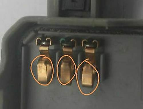

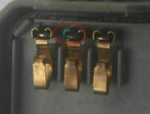

Die im Bild markierten Federkontakte drücken doch irgendwo drauf (wahrsch. eine Platine). Ich meinte es oben im Post so, dass du diese Federkontakte so verbiegen solltest, dass sie stärker auf die Platine drücken.

Themenstarteram 30. Januar 2020 um 21:39
Hallo Markersting!
Hatte ich auch gemacht.
Dass merkwürdige ist ja:
Beim Durchmessen der abgeschnittenen, verzinnten Kabelenden zu den Kontakten im Deckel war alles ok und im eingebauten Zustand muß ich den eingesteckten Stecker runterdrücken, damit Kontakt entsteht und der Motor arbeitet.
Morgen früh probiere ich noch mal, die Schuhe (im Stecker) [für die Pins in der Buchse (am Stellmotor)] zusammenzubiegen. Vielleicht bringt das ja was.
In meiner Logik muß das Problem im Stecker, das heisst im mangelnden Kontakt zwischen Pins (am Stellmotor) und den Schuhen (im Stecker), liegen, denn durch Drücken des Steckers nach unten entsteht ja Kontakt.
Fehler in meiner Denke?

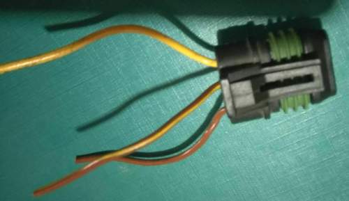

Im Grunde ist der Fehler lokalisiert, ich glaube, du bist ganz nah dran. Das kann sicher auch an den Pinnen im Stecker liegen, kommt aber eher selten vor. Und da innen schon Grünspan ist, dürfte da der Bock sein. Weitersuchen, nicht aufgeben. Neu machen kann jeder!

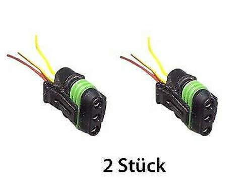

Bilder vom Stecker hab ich schonmal gefunden...
Astra-g-lwr-stecker

Muss ich noch prüfen.
Passen auch vom ASTRA F Und CORSA B.

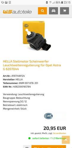

HELLA Teilenummer hab ich.
LWR Motor Steckkontakte
Hella lwr-motor astra g

Habe die Kontakthülsen im Stecker mittelstark zusammengebogen - kein Effekt! Muß immer noch von oben auf den Stecker drücken, damit der Stellmotor sich bewegt.
Neuer Stellmotor ist bestellt, kommt Montag. Motor (Steckerbuchse) wechseln kommt mir als Ausschluß der Fehlerquelle wahrscheinlicher vor als Stecker.
