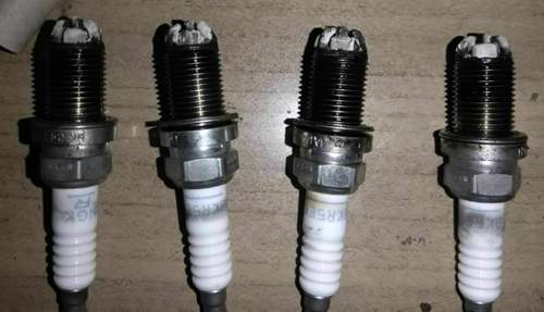

Darüber hinaus habe ich noch eine Frage zu den alten Zündkerzen (siehe Fotos), die ich heute ausgetauscht habe:
Kann man bzw. kann wer von Euch aus den Foto s (Farbe der Verbrennungsrückstände) auf die Qualität der Verbrennung schließen? Muß das jetzt in einen neuen Thread?

Zu den Kerzen, die sehen kacke aus, gut das du die getauscht hast, hat der Motor Ölverbrauch?
das würde ich jetzt aus den Ablagerungen schließen,
Seh ich genau so.
Die sehen echt Kacke aus.
Falscher Wärmewert.
Die brennen sich nicht frei.
Massive Ablagerungen.
NGK ist eh nicht der Hit.
Nimm Original-opel.

Danke BlackyST170 und Stahlhobelspan!
Jetzt habe ich Bosch eingebaut.
Ölverbrauch ist ca.1 Liter auf Tausend Km. Km Stand: 305 Tsd. Motor: X16SZR. Kaum Ölspuren aussen am Motorblock.

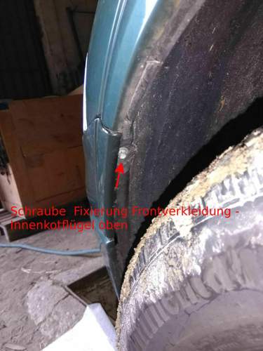

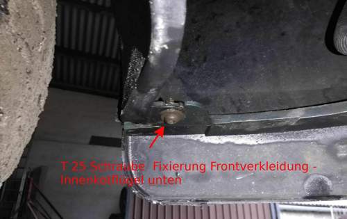

Hier beschreibe ich die Arbeitsschritte zum Ausbau und Wechsel des linken Frontscheinwerfers , bzw. zum Austausch des LWR-Motors beim Astra G Caravan, was analog genauso für den rechten gilt. Der Austausch des LWR-Motors ohne Ausbau des Scheinwerfers führt fast immer zum Abbrechen des Stellbügels des Reflektors!
Wenn alle Schrauben aufgehen und sonst keine Probleme auftreten, ist der Zeitaufwand ca. eine Stunde. Grube oder Hebebühne ist hilfreich, es geht auch ohne! Gutes Gelingen!!!

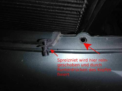

Zuerst werden die Köpfe der beiden Spreiznieten oben am Stoßfänger vorsichtig mit einem kleinen Schlitzschraubendreher angehoben und mit einer Spitzzange so weit rausgehebelt, daß die Spreiznieten ganz rausgezogen werden können (Foto 01).
Dann die obere Schraube der Frontverkleidung im Innnenkotflügel (Foto 02) und die untere Schraube unten am Innenkotflügel (Foto 03) lösen.
Nun die 3 Spreiznieten an der Unterkante des Stoßfängers (Foto 04), wie oben schon beschrieben, vorsichtig lösen und rausziehen.

Die Spreiznieten vorsichtig behandeln, die brechen gerne ab und an der Unterkante des Stoßfängers darauf achten (Foto 15 & 16), daß die Gummiringe nicht verloren gegangen sind, sonst klapperts und die Spreiznieten halten nicht lange!
