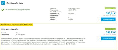

Aufgrund meiner Fahrgestellnummer müsste die Teilenummer laut leebmann24 die 63127177728 sein. Siehe auch Bild im Anhang. Dort gibt's einen Scheinwerfer für gute 1000€
Fragen:
  • Die im Screenshot vorgestellten Alternativen: Kann ich die tatsächlich 1:1 verwenden?
  • Wenn ich versuche, die Scheinwerfer gebraucht zu kaufen, muss es genau derselbe Typ sein oder passen ggfs. auch andere (ohne Xenon z.B.?)

schade dass du die teilenummern nicht mehr abgucken kannst die tatsächlich auf den scheinwerfern standen. nach meinem unfall habe ich hella angerufen und meine teilenummern genannt, daraufhin habe ich von hella ihre teilenummern für meine scheinwerfer bekommen und gut nur die lälfte bezahlt als original
ich würde bmw anrufen, identifikationsnummer durchgeben, die originalteilenummer notieren und dann hella anrufen und fragen
Ja du kannst das angegebene Zubehörteil von HELLA verwenden, da die originalen Scheinwerfer von BMW auch von HELLA stammen. Steht halt ab Werk beides (BMW und HELLA) drauf und bei denen aus dem Zubehör von HELLA steht nur HELLA drauf. Ist aber das gleiche Teil.
Natürlich kannst du auch gebrauchte in gutem Zustand kaufen, pass aber auf, dass du keine geklauten kaufst. Kein Witz, kommt zwar bei älteren BMWs mittlerweile selten vor, weil eher ab F10 aufwärts geklaut wird, aber es passiert. Meistens für Unfallinstandsetzungen im Ausland, manchmal aber auch ums als Hehlerware weiter zu verkaufen.
Wenn du gebrauchte holst, dann müssen es auch die gleichen sein bzw. müssen sie von einem Fahrzeug stammen, was vom Technologiestand und der Ausstattung deinem Auto entspricht. Sonst gibts Schwierigkeiten. Gibt da viele verschiedene. Facelift oder Vorfacelift, Kurvenlicht oder kein Kurvenlicht, Xenon oder Halogen...

Halogen:
Siehe Bild 1. Wäre Halogen und das günstigste. Ich glaube es nicht, aber könnte ich die tatsächlich verbauen?
Original BMW: 63127177727 (links) sowie 63127177728 (rechts)

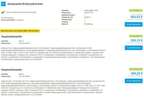

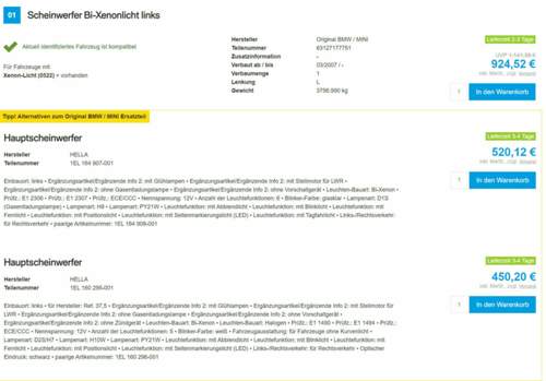

Bi-Xenonlicht :
Siehe Bild 2.
Original BMW: 63127177751 (links) bzw. 63127177752 (rechts)
Hella 1: 1EL 164 907-001 (links) bzw. 1EL 164 908-001 (rechts)
Hella 2: 1EL 160 295-001 (links) bzw. 1EL 160 296-001 (rechts)
Wo ist der Unterschied zwischen Hella 1 und Hella 2?
Außerdem scheinen bei den Hellas ja noch teure Teile zu fehlen, denn da steht "ohne Gasentladungslampe, ohne Vorschaltgerät".

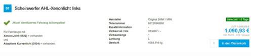

AHL-Xenonlicht :
Siehe Bild 3. Was ist AHL? Am teuersten.
Original BMW: 63127045691(links) bzw. 63127045692 (rechts)

Ahl=aktives kurvenlicht (adaptive headlight)
