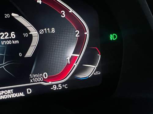

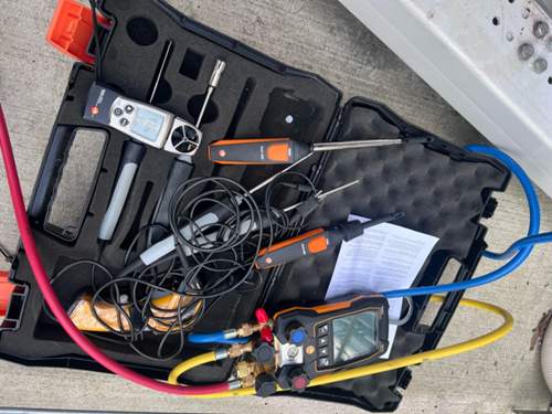

Auch wenn es lange her ist , würde ich hier gerne nochmal für den einen oder anderen eine Rückmeldung geben , zwecks beschlagener Scheiben im Winter ab Bordcomputer Frostwarnung .

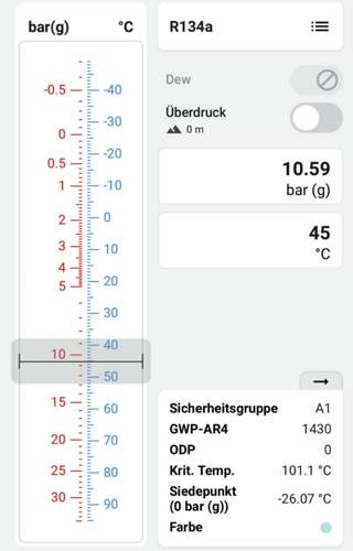

Also es ist auch am G05 so , das die Klimaanlage nicht mehr arbeitet auch wenn AC eingeschaltet ist . Siehe Bild Manometer Kältemitteldruck .
Der Verdichter ist gesperrt.
Die Umgebungstemperatur ist einfach zu kalt für den Verflüssiger, der vorne mit am Grill sitzt . Demnach würde die Verflüssigungstemperatur soweit zusammenbrechen , das auch der Verdampfungsdruck am Klimaregister komplett in den minus Bereich abrutschen würde , und die Luftfeuchtigkeit am Regsiter zu einem Eisblock frieren würde .

Verwenden tut bmw auch R1234yf , Manometer zeigt das der Verdichter bei eingeschalteter AC Klima nicht arbeitet . Drücke fast identisch auf beiden Seiten .

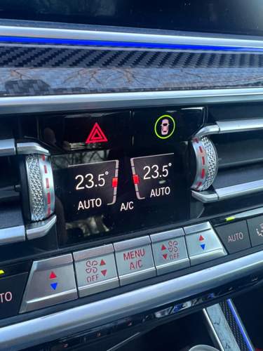

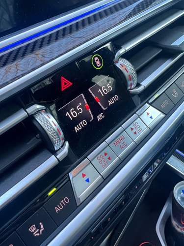

Also ab +4 grad ist der Kompressor verriegeln und entfeuchtet somit den Innenraum auch nicht mehr . Auch nicht auf Stellung Low . Anbei ein paar Bilder . Hoffe ich konnte euch weiterhelfen. Dies ist bei anderen Herstellern auch so aus Erfahrung .

Dass die klima ab einer bestimmten temperatur abschaltet war schon beim E39 so und ist nichts neues.
Ihr müsst einfach die lüftung manuell hochdrehen. (Stufe 2 oder 3 reichen normal)
Er geht ja im aut. modus mit der zeit auf niedrigste lüftungsstufe und regelt danach eigentlich nicht mehr selbstständig hoch es sei denn mann erhöht/senkt die temperatur um mehrere grad.

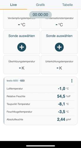

Dann verstehe ich aber den Punkt mit der nicht-laufenden Klima nicht ganz, wenn wir schon bei Physik sind. Wozu braucht es die wenn die ins Auto strömende Luft bereits lediglich 15% hat? Und wenn sie schon mit -5° am Verdampfer ankommt wie viel weiter runter sollte der sie noch kühlen damit sie mit noch weniger als -5° und 80% RLF zum Radiator kommt? Bei den Werten liegt der Taupunkt bei -8° da würde Dir doch ohnehin jegliches Kondenswasser sofort den Verdampfer zufrieren lassen?!

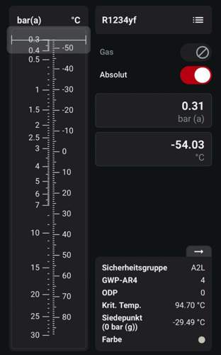

Korrekt , deshalb wird sie gesperrt . Denn der T0 Druck ist äquivalent zur Temperatur . Und da der Verflüssigungsdruck bei Laufenden Kühlerlüfter vorne bzw. so kalter Fahrtluft zusammenbricht , sinkt auch die Verdampfungstemperatur . Der Kompressor würde somit außerhalb seiner Einsatzgebiete laufen. Einen Sicherheitsniederdruckschalter gibt es selbstverständlich auch noch , falls mal eine Anlage nicht mehr genügend Kältemittel hat .
Kondensat am Klimaregsiter entsteht durch erzwungene Taupunktunterschreitung .
Würde das System bei 0,3 bar verdampfen , nur mal so jetzt , entspricht dies einer Verdampfungstemperatur von -54 grad . Produktion Eisblock am Lamellen-Verdampfer wird gestartet .
Im Normalfall ist die TC Verflüssigungstemperatur bei +35 bis + 50 auf der Druckseite . Wenn die Umgebungstemperatur kälter wird am (Kühlergrill) , bricht auch die TC Temperatur und dadurch auch T0 ein .

Natürlich nicht immer und ich kann Dir auch nicht sagen wie viel RLF es am Ende tatsächlich ist die ins Auto strömt da ich das Mischungsverhältnis nicht kenne. Ich meinte nur bei -5° und 80% RLF werden 15% draus wenn Du die selbe Luft auf 21° aufheizt. Je nachdem wie viel Luft aus dem Innenraum (die sicher über 15% RLF hat) zur der Frischluft dazugemischt wird hat die Luft die einströmt iwas zwischen 15% Minimum (100% Frischluft) und was auch immer du als RLF im Auto hast (100% Umluft).
Übergangszeit sagen wir 8°C draussen mit 80% RLF sind bei 21° ~36% RLF da bräuchte es eigentlich noch immer keine Klima aber es ist natürlich nicht mehr so deutlich und natürlich auch die Frage wie viel Frischluft erwärmt werden kann und wie viel Umluft dazugemischt wird. Wenn der Motor läuft weniger ein Problem da die Wärme so oder so ausreichend vorhanden ist aber gerade beim 50e z.B. ist es sicher eine Überlegung der Ingenieure wie viel Umluft sie dazumischen wollen da jeder m³ erwärmte Frischluft Akku ist der verloren geht.
Generell stimme ich Dir natürlich zu, dass viele nicht verstehen, dass die Klima nicht nur eine Temperaturregulierung als Funktion hat sondern auch für die Luftfeuchtigkeitsregulierung relevant ist. Die Klima brauche ich aber explizit zur RLF-Regulierung nur sehr selten. Tendenziell wenn sich die Aussentemperatur der Innentemperatur annähert und eine extrem hohe RLF herrscht. Gewitter bzw. Starkregen im Sommer ist ein typischer Fall. Ansonsten habe ich die Klima aber aus oder aufgrund der Temperaturen und nicht aufgrund der RLF an, und die Reduktion der RLF ist da eher ein angenehmer Nebeneffekt. Aber was Luftfeuchtigkeit angeht hat vermutlich jeder eine andere Toleranz und die gefühlte Temperatur ist ja ohnehin ein Produkt aus Temp & RLF.
