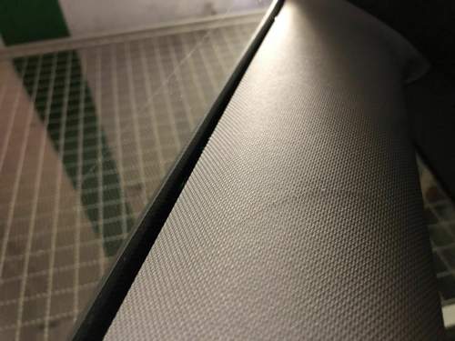

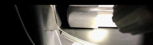

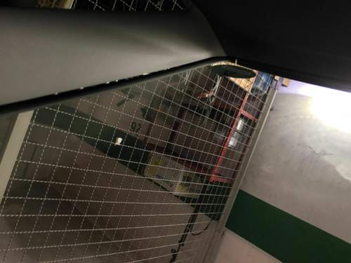

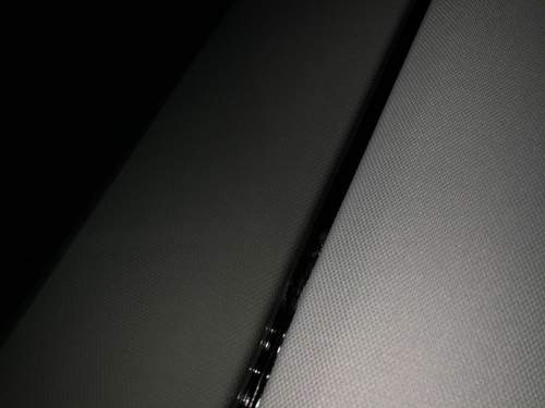

Hallo liebe Forumsmitglieder,
Frontscheibe wurde gewechselt wegen Steinschlag Sichtfeld. Habe nun gesehen das die Dichtmasse ( schwarzes silicon ) von innen rechts und linke Seite zu sehen ist . In den Zwischenraum Fenster und den Holmen .Der freundliche sagt das kommt durch das andrücken.
Für mich die erste Scheibe bei einem VW ist das normal das man diese Masse (schwarz) sieht . Also ich habe vorher nicht darauf geachtet bei der Orginal Scheibe .
Wäre sehr nett wenn mir jemand sagen könnte das ist ok oder fahr nochmal hin. Scheibe wechseln ok, es ist nie so wie beim Orginal Einbau . Ich sag danke und allen eine schöne Vorweihnachtszeit. Lg Petra

Bei der werksseitigen Scheibe sieht man das normalerweise entweder gar nicht oder so gleichmäßig dünn, dass es nicht auffällt. Die Präzision des Kleberoboters im Werk bekommt man per Hand einfach nicht hin. Wenn also die Dichtmasse hier und dort einen Millimeter reinragt, dann wird man das wohl in Kauf nehmen müssen.
Wenn es bei dir arg verhunzt aussieht, wären ein paar Fotos interessant.

Der Bezug wurde auch etwas beschädigt hoffe man kann es erkennen .
Silikon zu sehen
Silikon zu sehen
Leichte Beschädigung im Bezug

Hallo, war jahrelang Autoglaser und sowas geht gar nicht. Die Scheibe sitzt auch viel zu hoch. Da wurde der Ausschnitt der Klebespitze zu grob „geschnitzt“ weshalb viel zu viel Masse aufgetragen wurde. Daher „quillt“ das jetzt so über. Ich sag’s immer wieder...Autohäuser sind furchtbare Glaser mit wenigen Ausnahmen. Also wie gesagt! Scheibe neue einsetzen und die Verkleidungen müssen auch neu und das muss das AH auch tragen. Ich würde aber jetzt mindestens eine Woche warten bis der Kleber richtig durchgehärtet ist, bevor die dir noch den Rest der Innenverkleidung und das Armaturenbrett versauen.
Die beschädigte Verkleidung reklamieren kannst du vergessen, dazu musst du erstmal nachweisen, dass diese Beschädigung beim Wechsel der Scheibe entstanden ist. Viel Spaß.
