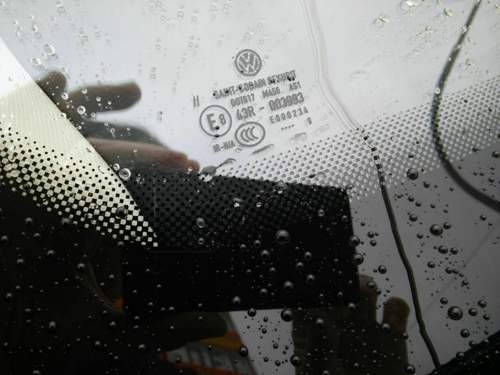

Leicht zu erkannen am Stempel von S.G..
Unten links steht IR - H/A
H für Heizung

Alles klar, danke Jungs. Hab den Wagen vorhin abgeholt. Und die Scheibe hat jetzt schon einen Rotstich und zwar deutlich. Als die auf dem Gestell lag bei der Übergabe des PKW hat man rein gar nichts davon gesehen. Schon interessant was ein anderer Winkel ausmacht. Übrigens lag sie Preislich mit Installation bei 1453€. Stolzer Preis für eine Windschutzscheibe und kein Wunder das die Versicherungsprämien immer höher werden.
Ich mache morgen mal bei Tageslicht ein Foto von der Prägung des Herstellers.
Über ein Foto würde ich mich freuen 🙂

Hat jetzt länger gedauert. Aber hier die Fotos, das Licht steht schlecht. Ansonsten sieht man den Rotstich schon sehr stark.
