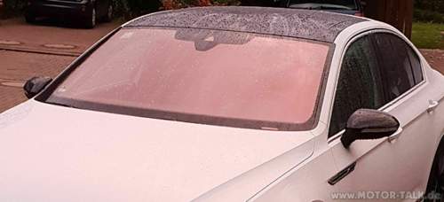

@Variant-Fan schrieb am 28. September 2018 um 08:01:27 Uhr:
Muss ich mir mal genau anschauen, müsste man ja sehen können von außen!
20180928-080705
Schaue ich mir nachher mal an, ich habe eine neue Scheibe vor der Übergabe bekommen!
Bei der alten war es zu sehen bei der neuen habe ich noch nicht drauf geachtet.
@Variant-Fan schrieb am 28. September 2018 um 08:41:49 Uhr:
Mein B8 hat aktuell bereits die 4. Frontscheibe. Jede hat unterschiedlich stark geschimmert.
Am besten sieht man das aber eigentlich bei Regen - finde ich 😉
