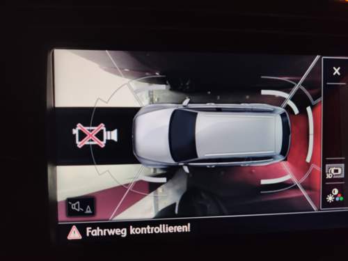

Servus an Alle,
Frontkamera am Grill ist ausgefallen!
Zuletzt in der Werkstatt wg.Zahnriemen+WAPU gewesen laut Werkstatt alles ok d.h.die waren an Frontkamera nicht dran.
Teilenr?
Selbst austauschen möglich?
Bitte um Unterstützung

Servus nochmal,.
Frontkamera nach dem Zahnriemenwechsel ausgefallen laut VW Kosten 980,- ?
Teilenr:3Q980653F
Alternative z.B .gebrauchte einbauen?
Bitte um Hilfe
Sicher, dass die wirklich defekt ist? Gibt es eine Aufzeichnung aus dem Fehlerspeicher?
Servus wk205,
Freie Werkstatt hat den Zahnriemen+WAPU gewechselt am nächsten sofort den Fehler festgestellt war nicht zu übersehen.
Fehler wurde nicht ausgelesen aber VW ssgte mir sm Tel neue Frontkamera kostet 980,- extrem teuer ODER ?

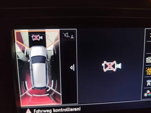

Hier die Bilder gerade gemacht.

Der Preis ist sogar für original noch günstig. Die muß außerdem beim Tausch kalibriert werden. Das wird in den 980 nicht inkludiert sein. Du mußt aber nicht unbedingt eine Neue nehmen. Mußt halt bei Gebraucht schasuen, daß Du eine findest, die nicht aussieht wie ein Streuselkuchen (Steinschläge). Laß erstmal den Fehlerspeicher auslesen. Würde mich nicht wundern, wenn die einfach nur aus ihren Selbstkalibriergrenzen raus gekommen ist. Dann muß nur die Grundstellung + Kalibrierung gemacht werden.
@Rbajrami Hast du mal die Stecker kontrolliert?
@Lightningman schrieb am 23. Januar 2023 um 17:35:39 Uhr:
Genau das war auch meine Vermutung.
Kann man den Stecker selber prüfen ggf aus und einstecken oder ?
Wo befindet sich der Stecker ?
Laut Bildern soll die 360°-View Front Kamera ausgefallen sein.
Hat mit Front Assistenten Kamera nichts zutun.
Kann am Stecker, Verkabelung, Kameramodul. Steuergerat ... liegen.
Ist ei nicht die hier ?
