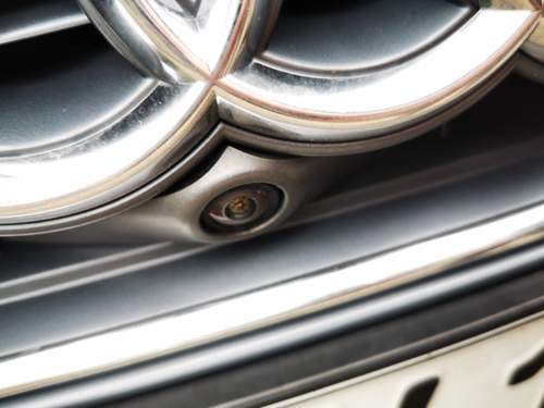

bei meinem A4 würde der Kühlergrill getauscht. Ich fahre jedoch selten mit dem Wagen, da meine Frau ihn nutzt. Mir ist gerade aufgefallen, dass bei der Kamera unten ein Teil des Kühlergrills dargestellt wird, im Weitwinkel sieht es noch bescheidener aus. Die Kamera sitzt auch meines Erachtens nicht bündig oder sieht das immer so aus? Muss die Kamera noch kalibriert werden?
Viele Grüße und vielen Dank,
Robert

Deine Kamera ist nicht vernünftig montiert. Sitzt nicht richtig in der Fassung.

Vielen Dank. Ich fahre am Montag in die Werkstatt. Bin mal gespannt, wieviel Aufwand die Korrektur ist bzw. wie lange es dauert.
