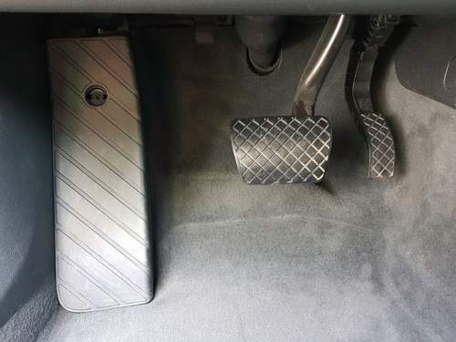

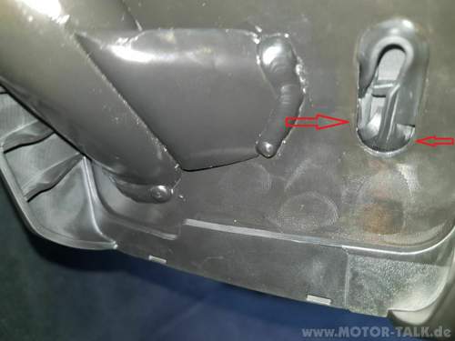

ich habe mir das originale Audi A4 S4 8W B9 DSG Pedalkappen Set aus Alu bzw. Edelstahl bestellt. Habe gerade damit angefangen die Teile zu tauschen. Die Fußstütze war ja innerhalb von 2 Minuten erledigt.
Womit ich zur Zeit kämpfe ist das Bremspedal und Gaspedal.
Habe das Bremspedal soweit drauf. Es sitzt fest aber hinten dieses ovale gumminippel sollte normal galueb komplett durch sein, ist es aber nicht. Hat jemand einen Tipp für mich ? Ich bin schon am schwitze wie sua aber es will nicht ganz durch.
Zweite frage wäre wird die Kappe für gas drüber gezogen ?

Viel Spaß bei dem Wetter das Zeug zu tauschen. Ich habe es auch hinter mir.
Tip du musst schauen das es so gut wie möglich drüber gezogen ist. Dann steigst du ein und trittst mit dem Fuß das Pedal. Da ist es dann bei mir sauber drüber gegangen. Ich mache gleich mal ein Bild wie es bei mir aussieht, damit du einen Vergleich hast.
Ich habe es auch gemacht, allerdings nicht mit Originalteilen. Sorry, wenn ich keinen besseren Tipp habe: Einfach so lange fummeln, drucken und massieren, bis es sitzt. Der Tipp von Tommy mit Draufsteigen ist sicherlich nicht verkehrt.

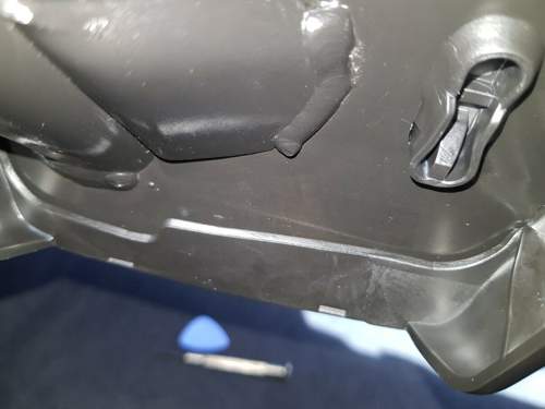

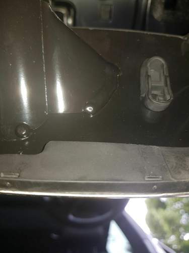

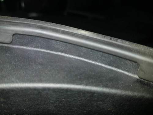

Hier die Bilder
Ohja. Das war ein Gefummel.
Weiss nicht ob das nun ausschlaggebend war, aber bei uns gingen die Überzieher endlich drauf nachdem wir sie mit dem Fön und etwas WD40 bearbeitet haben.
Bei dem Gaspedal hatte ich glaubig noch einen kleinen schraubendreher genommen um die Lippen drüber-zuhebeln.
so Bremspedal nach knappen Stunde drauf. Lecko mio bei dem Wetter..... Mit etwas spülli ging es endlich drauf.

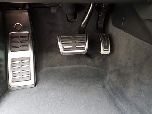

so alles komplett vollbracht 🙂
Davor
Danach

P.S. beim Gaspedal muss nix vorher abgenommen werden wie beim Bremspedal, oder?
nee Du hatte einfach keine Lust bei dem Wetter mich da zu quälen. 😉 Es wird nichts runter genommen (ist ein festes Teil) Wird einfach auf den Gaspedal drauf gesteckt.
