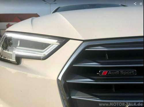

Kann mir einer sagen, wie ich so einen Batch (siehe Bild) in den Kühlergrill bekomme und wo es sowas gibt?
Habe keinen quattro und somit auch keinen Träger dafür im Grill. Wie befestigt man so ein Ding?
Vielen Dank vorab.

@coastspy schrieb am 18. Juni 2018 um 20:34:44 Uhr:
Und ich dachte meiner sei ein Unikat. Ich finde es sieht schick aus, da die Optik und die Größe des Schildes dem Quattro gleicht.
Das verlinkte AudiSport Emblem ist, soweit ich weiß, vom R8.
Als Halterung habe ich die Originale vom Quattro genommen und die Schilder getauscht. Das R8 Emblem ist zum kleben.
Der weiße B9 ist soweit ich das beurteilen kann meiner.
Vielen Dank für die Blumen und die 8(!) PNs die ich in den letzten 2 Tagen bekommen habe. War auf Dienstreise.
Um es aufzulösen:
Ja, wie von vielen vermutet sind es reine Audi OEM Teile. Nichts aus der Bucht oder aus China.
https://shop.ahw-shop.de/...ug-exterieur-emblem-logo-zeichen-chrom?...
Quattro Halter OEM Nr: 8W0 853 736 2ZZ
2Stk Halteklips OEM Nr: 8L0 807 180
Für den Grill habe ich die originale Quattro-Halterung mit den 2 Klips gekauft, das Quattroschild mit Fön & Zahnseide entfernt, und das R8 Kühlergrillsymbol angebracht.
Das Audi-Sport Emblem vom R8 hat exakt die selben Maße wie das Quattro-Schild, man muss nichts basteln!
Damit es stimmig ist, habe ich dort wo normalerweise im Cockpit das Quattroschild angebracht ist, auch das Sport-Logo.
By the way: Jeder B9 Grill hat innen die Aufnahme für den Quattrohalter, bzw dessen Klips. Ist nur von außen schwer bis nicht zu erkennen.

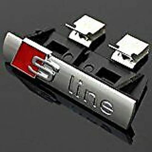

Das S-Line Schild (beim bekannten Online-Versand) wird geclipst.
S-line
Themenstarteram 18. Juni 2018 um 9:11
@FranziskaW schrieb am 18. Juni 2018 um 11:07:55 Uhr:
Und genau das brauche ich von Audi Sport :D

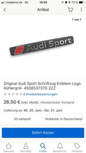

Das Schildchen im Link ist von Audi mit Artikelnummer. Ich würde dort nachfragen, ob das mit Clips befestigt wird und zu Deinem Grill kompartibel ist.
Hier das Emblem und dann gibt es 2 Möglichkeiten.
Die erste ist, du hast schon eines im Grill und du entfernst nur die obere Front des Emblems oder du ziehst es raus, denn es ist nur geklippt und leicht gelebt.
Dann gibt es noch die Halter für den Grill, da gibt es unterschiedliche Ausführungen und dort kannst du auch das Emblem drauf kleben.
