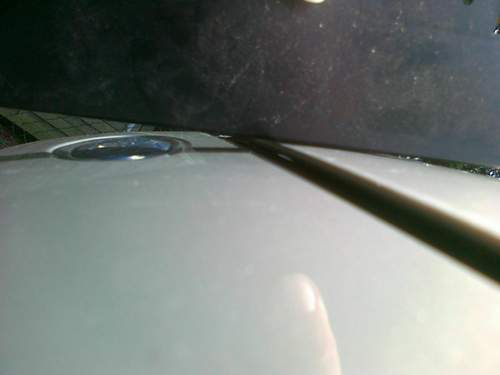

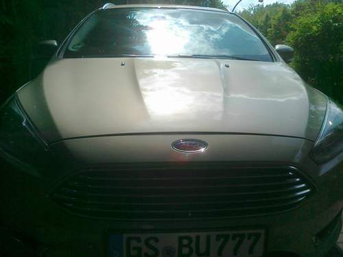

Ich habe den Focus Turnier vom Mai 2015.
Der Übergang von der Frontverkleidung zur Haube ist ungleichmässig.
An den Seiten passt es, in der Mitte ist die Haube ca. 5 mm höher.
Ob das zusätzliche Windgeräusche verursacht ?
Wie ist es bei eurem MK3 ?

Das ist Ford ! Öfter mal was neues . Beim Vfl stimmte der Abstand Scheinwerfer /Kotflügel nicht , was man beim ersten Blick nicht sooo deutlich sieht . Aber das ...würde ich richten lassen , das sieht schlimm aus .Viel Erfolg .

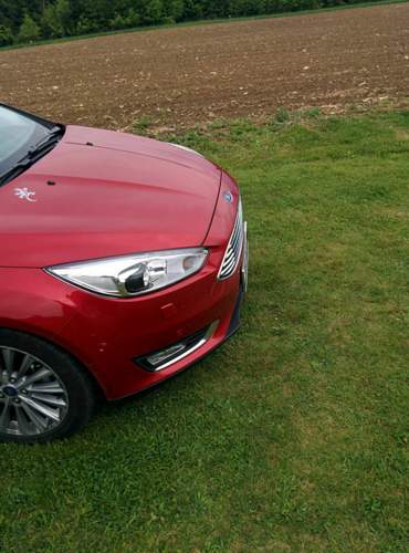

Hab ich bei meinem auch, ebenso, dass ich rechts zwischen Haube und Scheinwerfer den kleinen Finger zwischen kriege und links nicht.
Die Haube selbst ist aber nicht verschoben und liegt exakt bündig mit den Außenkanten der Front.
genau dasselbe Problem hatte ich bei meinem Focus, EZ 08.15., Titanium Turnier. Die Motorhaube stand in der Mitte hässliche, ca. 5mm, nach oben. Die Außenkanten passten.
Habe dies beim Händler reklamiert und der richtete die Geschichte anstandslos auf Garantie. Anscheinend hat er das Schloss für die Haube etwas nach unten gesetzt, jetzt ist das ein glatter Übergang, wie es sein soll.

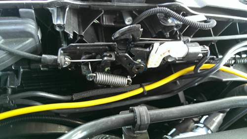

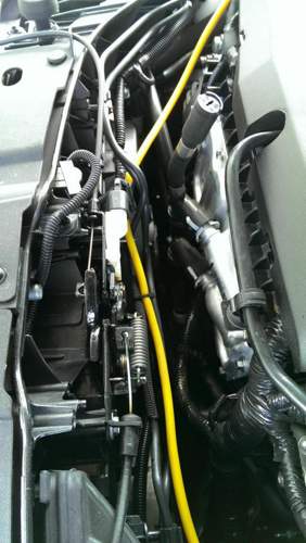

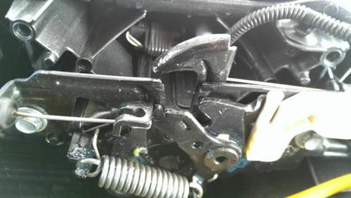

Hallo, könntest du vielleicht ein Bild machen, wo das Motorhaubenschloß komplett drauf ist.
Vielleicht erkennt man die Abänderung.
Vielleicht wurden größere Löcher gebohrt etc..

das gleiche Problem hatte ich auch meiner istBJ Mai15.
Es geht nur wenn man das Schloss aubaut, aufbohrt und die Löcher nach obe grösser feilt. Was anderes macht die Werkstatt sicher auch nicht.

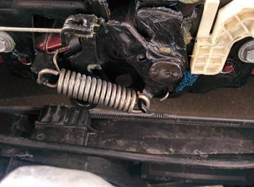

Tatsächlich aufgebohrt, vielen Dank für die Bilder.
Hochfeilen war auch eine gute Idee.

hab bei mir heute auch die Löcher aufgebohrt und Schloß tiefer gesetzt.
Jetzt ist es optisch besser.
Komplett weggebracht habe ich den Überstand nicht.

Bei meinem Wagen ist der komplett weg.
