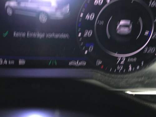

Okay das muss ich mal probieren , dann sollte ich mir mal paar Kartons besorgen ... früher ist er angesprungen wenn einer vor mir abgebremst hat und abgebogen ist aber jetzt Garkeine Reaktion ... das einzigste was er mir anzeigt ist auf der Autobahn siehe Foto unten rechts
Das bedeutet du fährst zu dicht auf. Ist der Abstandwaner.
Ja aber hat der nicht was Mit dem Front Assist zu tun ?
City Notbremsassistent nur unter 30kmh und auch bei stehenden Hindernissen. Kann man z.b. mit Umzugskartons testen.
Front assist über 30kmh und funktioniert NICHT mit stehenden Hindernissen. Sehr schwierig zu testen. Sollte man lieber nicht machen.
Beide Systeme sind unabhängig vom ACC aktiv. Können aber abgestellt werden.
