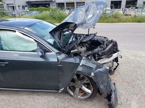

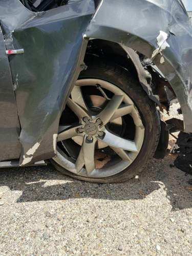

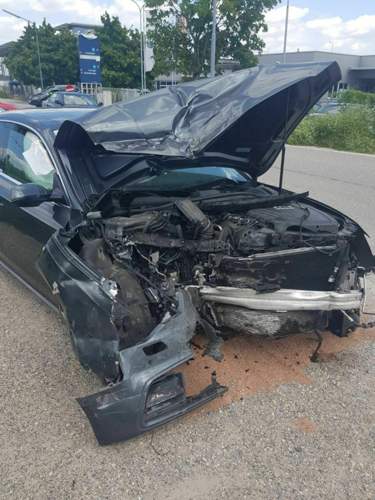

ich hatte in der Nacht von Donnerstag auf Freitag leider einen schweren Unfall in Wien. Nach dem Nachtdienst und auf der Heimfahrt hatte ich um ca. 3 Uhr einen Sekundenschlaf auf der Autobahn und bin frontal gegen eine Schutzplanke vor einem Betonpfeiler (bei einer Ausfahrt in einem Tunnel) gefahren.
Ich hatte davor das Tempomat auf 90 km/h gestellt und den Lane Assist eingeschaltet (war wohl mein größter Fehler).
Mein A5 hatte wirklich alle möglichen Assistenzsysteme...inkl. Notbremsassistent
Da ich mich an nichts mehr bis zum Aufprall erinnern kann, wollte ich euch ein paar Fragen stellen:
1) Wenn man Tempomat und Active Lane Assist gleichzeitig eingeschaltet hat, und der Lane Assist nach 2 mal korrigieren die Kontrolle dem Fahrer überlässt, wird danach auch das Tempomat ausgeschaltet oder fährt man dann weiterhin mit dem Tempomat auch wenn man das Lenkrad nicht berührt?
2) Glaubt ihr wurde das Auto vor dem Aufprall noch automatisch abgebremst? Stellt euch einen Tunnel vor, im Tunnel gibt es zwei geradeaus Fahrspuren und nach rechts eine Ausfahrt. Genau dazwischen ist ein Betonpfeiler und am Boden davor eine 2-3 Meter lange Schutzplanke aus Metall. Glaubt ihr wurde das erkannt und ich wurde davor noch abgebremst? Am Boden sind keine Bremsspuren sichtbar.
Mich würde es nur interessieren ob ich wirklich mit 90 hinein gekracht bin oder ob das Tempomat davor ausgeschaltet wurde bzw der Notbremsassistent aktiv wurde. Was meint Ihr?

Laut den Fotos hat der A5 ja alles gegeben, um dich zu schützen.. Ai ai..

Bin jetzt kein Experte, aber was den Aufprall angeht, so ist das doch ein typisches Szenario, wie es im Euro NCAP simuliert wird, aber da wird das Auto lciht versetzt mit 64 km/h auf ein verformbares Hindernis gefahren. Die Auswirkungen sind ähnlich wie bei deinem.
Daher kann ich mir ehrlich gesagt nicht vorstellen, dass du das Hindernis ungebremst getroffen hast. Bei 90 Km/h gegen einen Betonpfeiler wäre die Zerstörung wesentlich größer.

Meine Vermutung ist, dass es zu dieser Teilbremsung gekommen ist, die den Aufprall verringert hat. Bei 90km/h hätte ich eine stärkere Verformung des Fahrzeugs erwartet.

Ich habe mir einige Crash Test Videos angesehen. Bei weitaus geringeren Aufprallgeschwindigkeiten gab es deutlich mehr Verformungen. Ich vermute auch, dass der A5 gebremst hat.
Zuerst mal zu meinem Zustand: Ich hab zum Glück keine Brüche, innere Blutungen oder sonstiges. Das Einzige das schmerzt ist meine rechte Hüfte, die stark geprellt ist (und im Moment komplett blau - wegen dem Gurt), sonst hab ich wirklich keine Beschwerden. Es hat sich wirklich jeder im Spital über meinen Zustand gewundert.
Also mein Hindernis war ein Betonpfeiler, aber genau davor eine 4-5 Meter lange Leitplanke am Boden, die mich quasi geschützt hat. Von dieser Leitplanke ist wirklich nur ca 1 Meter übrig geblieben...es war ein stehendes Hindernis - dh. der Braking Guard springt nicht ein, so wie ich das von euren Antworten verstehen kann.
