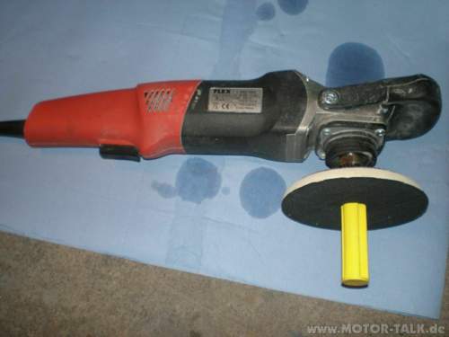

Mit Exenter?da traue ich mich nicht drann,habe ich aber auch schon gesehen,ich habe mir zum polieren von z.B. geschliffenen oder verwittertem Lack eine normale Poliermaschine gekauft(siehe Bild).
Aber wenn ich mal das passende Auto habe werde ich es auch mal mit nem Exenter versuchen,nur bei meinem eigenen Auto bin ich "etwas" stinkfaul🙁.
Was benutzt Du denn für Politur mit dem Exenter?
Gruß Matze

Ich habe einen Exenter von Metabo vom Bekannten schon ein paar mal benutzt.
Poliert habe ich schon oft mit Sonax und ich muß echt sagen,das ich damit ganz gut zurecht kam.Ein Kumpel hatte mir mal eine von 3M mitgebracht,aber ich fand die nicht so toll.Ich bin erst immer mit Lackreiniger und dann mit normaler Politur hinterher drüber, ohne Wachs.Beim Exenter ist es wichtig das er nicht zu schnell läuft.Man darf auch beim polieren nicht sehr lang auf einer Stelle bleiben,sonst wird der Lack schnell warm.Ich habe immer kleiner Stellen poliert und nicht alles auf einmal,das Heißt Stück für Stück und nicht zu viel Politur,das Schmiert.

Finde ich auch super,habe da die Maschinen Schleifpolitur und die Extrem3 Hochglanz.
Komme ich auch nicht so mit zurecht aber das ist wohl gewohnheitssache.
ohne Wachs
da finde ich den Sonax nicht so toll,gekauft 1mal benutzt seit dem gibt es bei mir keinen Wachs mehr😁
Genau so mache ich das auch
Gruß Matze

Wichtig ist daß man nach dem Lack reinigen mit Lackreiniger oder Schleifpolitur nicht gleich Neuwagenpolitur nimmt sondern erstmal eine für "verwitterte Lacke" wie die Sonax Extrem3 Hochglanzpolitur denn da sind noch leicht Schleifmittel drin,das ist um so wichtiger wenn der Lack vorher geschliffen wurde denn sonst kann es sein das der Lack nach 2x waschen wieder stumpf wirkt.
Es gibt für mich 3Stufen von "Polieren".
1.normal mit Hand für die Pflege zwischendurch
2.von Hand mit Lackreiniger und Politur(für noch "guten" Lack)
3.Grundreinigung,den gesamten Lack matt schleifen,kleine Kratzer raus schleifen,Schleifpolitur mit Maschine,Hochglanzpolitur mit Schleifmittel mit Maschine und dann von Hand mit normaler Hochglanzpolitur.
