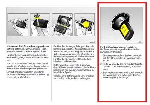

Wenn es der zum Fahrzeug gehörige Schlüsselsender ist: Schlüssel rein und Zündung an ist korrekt - dann soll man nicht nur kurz auf irgendwelche Tasten drücken, sondern einige Sekunden auf der "Schließen"-Taste "draufbleiben", bis die ZV das Fahrzeug verriegelt und ohne neues Taste-Drücken sofort wieder entriegelt...

@bahnfried
So wäre die Synchronisierung richtig (Siehe Bild).
Und eine Status LED hat seine Schlüssel Version leider nicht.
[Von Motor-Talk aus dem Thema 'Opel Corsa C Zentralverriegelung funktioniert nicht richtig' überführt.]
Fernbedienung-synchronisieren

@c5000i schrieb am 10. Juli 2024 um 20:41:46 Uhr:
@bahnfried
Danke, ich gebe mich geschlagen ;-)

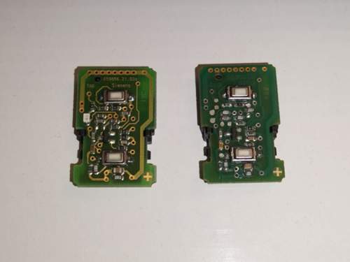

Danke für die Zahlreichen Antworten. Ich hab diese leider erst jetzt gelesen…
Ich hab einen Schlüssel ohne LED. Weis jemand wie ich diese auf Funktion testen kann? Also wie ich sehen kann, ob dieser ein Signal sendet.
Danke schonmal im voraus!

Das ist übrigens in meinem Fall die Platine.
