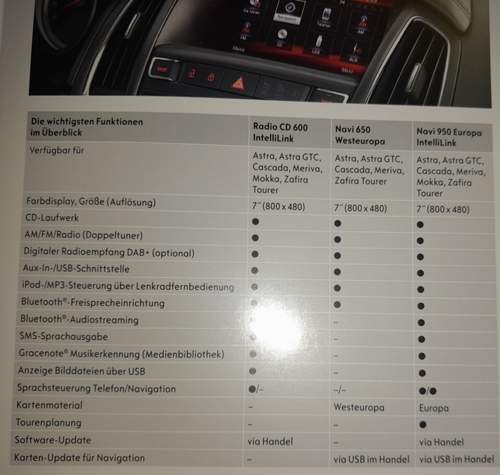

@Astradruide schrieb am 7. Mai 2024 um 18:42:16 Uhr:
Astra J konnte kein BT-Streaming. Damit konnte man nur telefonieren.
Das stimmt so nicht pauschal. Das CD600 und Navi950 können Musik über Bluetooth streamen.
... war aber wohl nur das letzte Baujahr. Das CD400 schien aber keine BT-Streamingfähige funktion zu haben.
... da könnte man nach BJ die PL durchwühlen.
