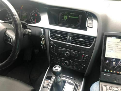

ich hänge mich mal an diesen Beitrag.
Ich habe einen A4 8K von 2010 und habe die originale Freisprecheinrichtung nachgerüstet.
Alle Komponenten sind verbaut und verkabelt.
Das Handy verbindet sich über Bluetooth und alle Funktionen sind gegeben.
Allerdings kommt aus den Lautsprechern vom Fahrzeug beim telefonieren kein Geräusch.
Sobald es normalerweise klingeln würde, schaltet das Radio auf stumm und dies ist auch im Display an dem durchgestrichenen Lautsprecher zu erkennen.
Im Radiobetrieb funktionieren die Lautsprecher ohne Probleme.
Wenn ich mittels VCDS im Telefonsteuergerät die Lautsprecher ansteuern möchte tritt die Stummschaltung ebenso auf.

Ich habe die Verkabelung zum Radio mehrfach geprüft und finde keinen Fehler zur Ausgangsleitung.
Laut Schaltplan sollen nur 2 Kabel zum Radio führen:
- vom Steuergerät Pin 8 zum Radio Pin 12
- vom Steuergerät Pin 9 zum Radio Pin 6
Ich hoffe, jemand hat einen Tip für mich.
Eventuell liegt es ja doch an einem vergessenen Kabel oder der Codierung?
Ich möchte ungern alles wider ausbauen.
Liebe Grüße und vielen Dank.
