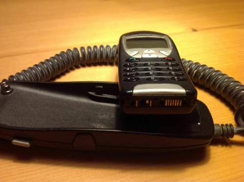

@EA6ADB prüfe mal die Kontakte am Telefon zur Ladeschale die sind sehr leicht oxidiert und machen dann Mist. Ich schau mal, ob ich für das Telefon einen Pin-Belegungsplan habe, aber das ist solange her, als das nachgerüstet habe und seither habe ich mehrmals meinen PC gewechselt. Bin nicht sicher, ob das alles mit gegangen ist. Sag mir mal welches Handy, welche Ladeschale und welche FSE du hast.

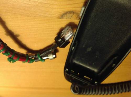

Den Belegungsplan habe ich nicht mehr parat, zulange her. Aber am Nokia hast du unten an der Kontaktleiste, wenn man drauf schaut links 2 Kontakte rechts und links neben der normalen Ladebuchse. Links ist Plus, rechts ist Minus. Diese beiden finden sich im Westernstecker auf Anschluss 3 (=plus) und 6/7 (=minus). Hier muss Spannung dransein zum Einschalten und Laden. Den Westernstecker von oben anschauen, wo man die Kontakte sieht und zählen. (unter ist der Verriegelungsschnapper)
@EA6ADB
@bamberger Hallo, Bamberger - danke bestens für Deine Hinweise. Zur Info: Die Ladeschale ist für ein Nokia NH-E8 und hat die Nummer A220 820 03 51. Mit der Messung komme ich allerdings noch nicht klar. Westernstecker ist 10-polig, aber nicht alle Kontakte sind belegt. Vielleicht sgst Du mir noch mal wie ich messen soll (Handie ohne akku, sodass ich an die Kontakte dran komme?) Gruss Bob
@EA6ADB oh blöd, das NH-E8 kenne ich gar nicht. Ich habe das 6110 oder 6210 siehe Bilder
Hallo bamberger_1, das macht nichts, das Prinzip bleibt ja dasselbe, ich habe meine Ladeschale nur gerade geschrottet, denn im Innern befindet sich ein ganz empfindlicher 6-poliger Umschalter mit einem dünnen blauen Beinchen, das mir gerade abgebrochen ist und dessen Wiederbeschaffung, mal abgesehen von den erforderlichen Lötkünsten fast aussichtslos ist. Dieses Spezialteil habe noch nirgendwo gesehen. Also ich werde eine andere Ladeschale besorgen müssen, bevor es weitergeht. Hinsichtlich TV-Tuner könntest Du mich mal anmailen, bitte hilf mir mal wenn Du schreibst "melde Dich mal per Mail", ich weiss nicht wie das (hier) geht. Gruss Bob
