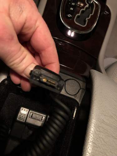

Da 6310i ist das ohne ext. Antenne, stimmst? Ein Problem an der Halterung ist oft, dass die Kontakte korrodiert sind und gesäubert werden müssen. Das nächste ist, dass die Verbindung zwischen Halterung und dem Westernstecker Unterbrechungen haben kann. Das muss man natürlich ausschließen. Schau mal unter der hinteren Sitzbank Beifahrerseite, dort sollte die sogenannte FSE sitzen, auch hier mal die steckverbidungen säubern und neu stecken. Für mich sieht das eher nach einem kontaktproblem aus. Anmelden muss man nichts extra. Wenn dem so wäre, dann kommt die Meldung "kein Telefon vorhanden" oder so ähnlich. Siehst du das Telefon im KI. Wenn ja ist alles schon mal ziemlich gut.
Hol dir bei MB eine Datenkarte es kann sein das die Anlage für ein 6210 ist.
Aber die Halterung ist eine für das Nokia ohne Antennenstummel. Das 6210 hat so weit ich weiß eine Antenne
Bamberger hat Recht.
6210back
Hmm oben links den Stopfen raus und schon hat man den Antennen Anschluss
Alles zurück. Problem gelöst. Die Halterung die du hast kann nur mit dem Nokia 6210 und NICHT mit dem 6310i
Das hat vorallem mit der richtigen Kombination von Telefon, Halterung und FSE (telefoninterface unter der Rückbank) zu tun.

Moin,
ich hoffe bin hier richtig.
Ich habe mir einen W220 BJ: 07/1999 gekauft,
und habe keinen Plan was da für ein Telefon rein kommt .?
Ich habe es mal Fotografiert , vielleicht weiß einer von Euch nach was ich suchen muss.
Ich Danke schonmal im Voraus für Eure Hilfe.

@MercedesE350CDI wenn es original ist, dann ist das auf jedenfalls eines der ersten NOKIA's. Kannst du auf der Halterung irgendwo eine Mercedes Teilenummer finden A220.......... A203..... Schau mal unter die hintere Sitzbank rechts, dort sitzt das Freisprechinterface FSI. Auch das hat eine Nummer die weiterhelfen kann
